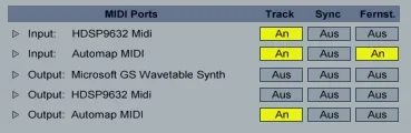

2. In Live ist beim [g=32]Midi[/g] Input vom Interface der "Track"-Schalter aktiviert (siehe 1. Screenshot)?
3. Blinkt beim Tastendruck die Anzeige oben links (siehe 2. Screenshot)?

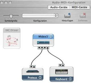

4. Ist im Audio/[g=32]Midi[/g] Setup Das Keyboard mit dem Audio-Interface gelinkt?

beim [g=32]midi[/g] input hab ich den track schalter aktiviert , allerdings steht oben bei bedienoberfläche [g=337]none[/g] - weil dort nur irgendwelche keyboards aufgelistet sind die ich nicht besitze
die anzeige blinkt leider nicht.. nur wenn ich ca. 20 tasten auf einmal drück ^^
@ tobb - das mit dem audio [g=32]midi[/g] setup versteh ich nicht- wie öffne ich das?
danke w
Jo dann wird da dein Problem liegen, du musst deinem Computer ja sagen, welche und dass Midigeräte an deinem Audio-Interface hängen, ist ja nicht plug-n-play.
Schau mal unter Programme > Dienstprogramme > Audio-[g=32]MIDI[/g]-Setup > [g=32]Midi[/g]-Geräte.
Da sollte dein AI gelistet sein.
Dann fügst du ein neues Gerät hinzu und linkst es mit dem AI, wie auf dem Bild zusehen.

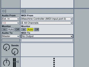

hast du bei der session ansicht, oberhalb des volume reglers das richtige bei [g=32]midi[/g] from und [g=32]midi[/g] to ausgewählt?
@ tobb
das hab ich jetz gemacht
und in der session ansicht hab ich eigentlich auch alles eingestellt..
