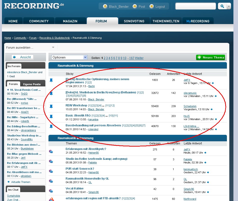

was willst du bzw was erhoffst du dir mit diesen schrägen wänden?
stickys schon gelesen?

Wie gesagt ich hab noch nicht so viel erfahrung. die stickys hab ich klar gelesen und hab mich auch an diesen orientiert.
die schrägen wände sollen die parralleität aus dem raum nehmen. aber du hast recht, ich hab keine ahnung was ich da tue :) deshalb wollte ichs ja auch mal zeigen und zur diskussion stellen.
