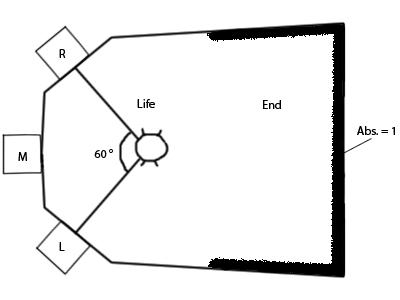

Die Seitenwände strahlen doch eh alle nach hinten, an die Rückwand.
Zumindest nach dem LEDE Bauprinzip. :P

ich hab ja gesagt, in einem gewöhnlichen Zimmer, also nicht LEDE ;)
