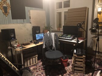

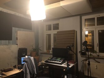

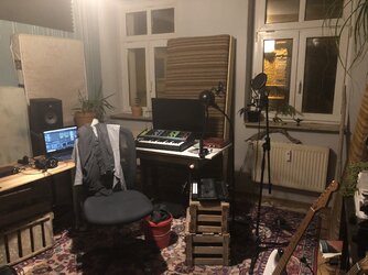

Hi Leute,
Beschäftige mich ja schon länger mit der Abhörposition in meinem Bedroomstudio und wollte mal euren Rat einholen.
Bisher habe ich am Tisch zwischen den fenstern abgehört, aber ich hatte das Gefühl immer zu wenig Bass zu hören, wahrscheinlich wegen den dahinter liegenden Fenstern.. nun habe ich versucht das ganze mal an der etwas längeren Seite abzuhören, siehe Bilder.. nun habe ich mehr Bass, es dröhnt aber deutlich mehr.. habt ihr n tip? Lautsprecher sind Fokal Alpha 65.. an der Decke hängen bezogen auf den alten Platz noch Deckensegel also Breitbandabsorber die ich evtl noch umfunktionieren könnte.. danke schon mal im Voraus und sorry wegen der chaotischen Lage . 😌

Das hat nix mit den Fenstern zu tun.
Es ist leider so, dass du in einem unbehandelten Raum sehr viele Basslöcher hast.
In deinem Raum sind ja ein paar Maßnahmen ergriffen, aber das mit den Matratzen ist halt nicht wirklich was das gegen solche Probleme dann auch hilft. Kannst du eher als Internetmythos sehen - obwohl es leider auch ein paar bekannte Mischer oder Produzenten gibt die so etwas empfehlen. Trotzdem lösen Matratzen dann am Ende keine raumakustischen Probleme.
Das heißt so lange du in deinem Raum keine echten raumakutischen Maßnahmen ergreifst kannst du deine Boxen nur von einer Problemzone in die andere schieben. Irgendein Problem wird immer da sein.
Du kannst versuchen mit Messungen eine Postition zu finden wo das Übel am wenigsten schlimm ausfällt, wobei hier die Wahrscheinlichkeit groß ist, dass du wie gesagt einfach von einem Problem zum anderen wanderst und nix findest was jetzt wirklich besser ist.
Probleme abstellen funktioniert leider nur wenn du raumakustische Maßnahmen ergreifst - in einem Bedroom Studio meist eher schwierig.
Berechnen wo es am wenigsten schlimm ist oder einen Rechner im Internet finden der einem sagt was man machen soll - vergiss es einfach gleich weil das alles nichts bringt.
Es gibt keine echte Lösung für dein Problem außer Treatment.
