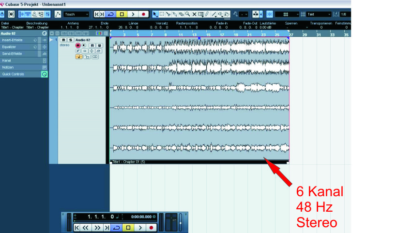

Hallo !!
habe das Cubase 5 und habe eine 6 Kanal Musikdatei die möchte ich gerne in einzelne Mono Kanäle aufteilen !! Weiss aber nicht wie !! finde in der Anleitung nichts darüber, wie kann ich die 6 Wave Kanäle einzeln setzen !! (siehe Foto)
bei Audiomixdown finde ich nur die einteilung in 2 Kanäle !!
Bin für jede kleine Hilfe dankbar !!
gruß
Klaus

cubase 5 hat keine funktion dafür.... aber versuch das file mal neue zu importieren, zumindest bei stereo files kann man dann splitten auswählen.
ansonsten ist jemand mit nem aktuellen nuendo oder einfach pro tools dein freund. vielleicht/wahrscheinlich gehts auch in reaper. das kannst du dir sonst auch laden.
