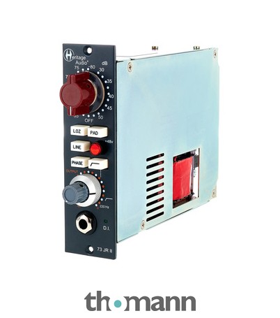

Preamp: Wenn es der etwas rauhe englische Neve 1073-Sound sein soll (für Gitarre & Bass sehr geil), würde ich den Heritage Audio antesten.
Den kenne ich nicht aus eigener Erfahrung, aber ich habe den DMA-73 hier, den ich für nahezu alles einsetze.

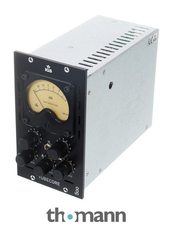

Als Compressor kommt hier - vor allem bei Bass & Gesang - der IGS Tubecore 500 zum Einsatz. Aber der braucht 2 Slots, damit ist der leider raus für dich.

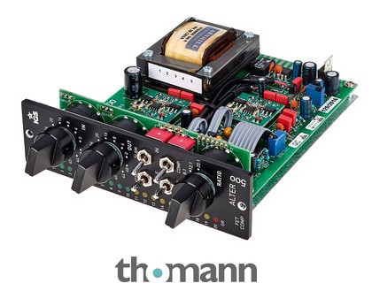

Bei IGS gibt es aber auch geile 1176-er Comps:
