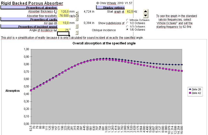

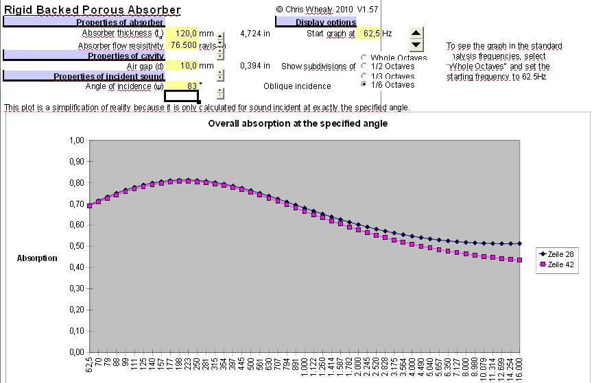

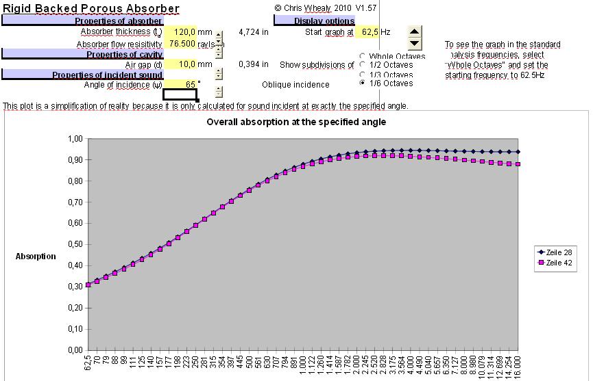

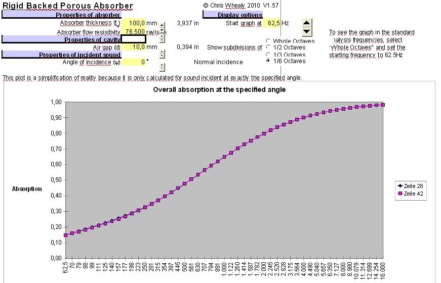

woher dieses Märchen stammt kann ich nicht sagen - nur dass es ein Märchen ist und entsprechend nicht richtig.
Wie man weiter unten sieht werden "zunehmend hohe Frequenzen" kaum reflektiert.

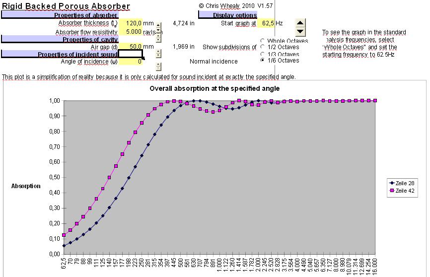

hier ein Graph für 5kPa*s/m², (was 5000 rayls entspricht).
LG

(aber auch hilfreich diese zu verstehen, denn) dieses Phänomen hat weniger (bis kaum) mit der Dicke des Materials zu tun, sondern mit dem Einfallswinkel des Schalls.
Ist der Einfallswinkel größer als 70° steigt die Wirkung dieses Phänomens.
70° sind zwar für keilförmige Akustikmodule von Bedeutung, für Seiten- oder Deckenabsorber in einem Regieraum kaum.
Auch glaube ich nicht dass man mit Hausmittel, durch Kompression den Strömungswiderstand von 5 auf 75 erhöhen kann - denn das og. Phänomen sich nur bei sehr hohem Strömungswiderstand zeigt und bei üblichem Strömungswiderstand (bis 20 kPa*s/m²) an Bedeutung verliert. Nix für Ungut.
LG

Wo kommen die schönen diagramme eigentlich her? Ist das eine Freeware?
Das Diagram für die 5kPa*s/m² wolle schaut eigentlich recht gut aus finde ich.
Was bedeutet Zeile 28 bzw 42?
Das mit der kompression ist tatsächlich nicht vorhersehbar, ich kann aber zumindest wenn der Rahmen fertig ist mal eine Vergleichsmessung machen und posten.
Der Große Vorteil bei 5kPa*s/m² Glaswolle ist das man sie überall bekommt und das sie günstig ist...
die Graphs sind tatsächlich von einer Freeware gemacht: Chris Whealy's Calculator.
In Blau (28 ) ohne und in Rot (42) mit dem weiter oben eingetragenem Abstand (Air gap)
LG
