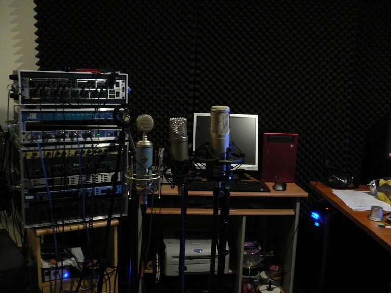

Hi!
ich hab mir mal ein wenig die Mühe gemacht und 4 mics genommen, nebeneinander aufgestellt, und aus etwa 1,5m mit der Gitarre davor etwas rumgeplämpert
Da es ja so viele gibt, die das Gras wachsen hören, darf jetzt lustig geraten bzw erkannt werden, welches Mikro zu welcher Audiodatei gehört :)
Ich habe den Abstand gewählt, da die Relation, wie die Winkel zueinander stehen, etwas dürftig wäre, wenn ich aus 20cm mikrofonieren würde - da wären die Unterschiede durch die Mikrofonwinkel zur Gitarre schon zu groß.
Ich denke jedoch das es trotzdem ein kleinwenig aufschlussreich sein kann da mal reinzuhören.
Folgende Mics waren present: Rode K2, Rode K1, Blue Bluebird, t-Bone EM700 (eins aus einem Stereoset)
Als Aufnahme kam meine Fireface800 zum Einsatz mit ihren 4 Preamps
Hier gibts die zip mit 4 WAVs:
http://www.file-upload.net/download-2721197/mic-vergleich-1.zip.html
Auflösung kommt, wenn genug sich drüber aufgeregt haben, wie unprofessionell ich das ganze veranstaltet hab :p

das sind 1.5m wow...ich hätte weniger geschätzt, aber steht ja auch oben...ich sollte mal die augen aufmachen beim lesen :)
mal als tip: solche vergleiche macht man, indem man reale positionen verwendet & 4 mal hintereinander spielt. die unterschiede sind dann schon so groß, das klar ist welches mic am besten passt, auch wenn du jedes mal etwas anders spielst.
ahja.. aber ich finde halt, daß eine andere spielweise oder 5cm anderst positioniert bei hintereinander aufnahme das ganze unterschiedlicher wird.. ich wollte ja keine "mic gefällt bei acc aufnahmen" testereien sondern ein vergleich - und da war mir das so lieber.
Du hättest die Mikros besser so aufgestellt, dass die Kapseln ein Kreuz ergeben hätten. Das wäre vergleichbarer.
"Kapseln ein Kreuz ergeben hätten" verstehe ich in dem zusammenhang nicht. er hat ja aus 1.5m entfernung aufgenommen & wenn der schnittpunkt senkrecht zu den kapseln an dieser stelle liegt, hat er es mE so richtig gemacht.
So wie in dem Video und nicht linear aufgestellt: http://youtu.be/_zuCWKc53-g

bei kurzer distanz wie in dem video sinnvoll, aber hier sind es 1.5m, was solche feinheiten im prinzip aufhebt.
wenn mans wirklich ganz genau nimmt: in dem video endet das lot von der kapselmitte aber scheinbar auch nicht am mund der sängerin. die mics müssten also optimalerweise noch leicht nach innen (richtung "mittelpunkt des kreuzes") geneigt werden.

Der Abstand und Winkel zum Mikro ist untersschiedlich. Wie gut oder schlecht ist Dein Raum, der bei 1,5 Metern schon ja eine größere Rolles spielt?
woher willst du das wissen?
das hab ich jetzt nicht verstanden - ich hab den abstand gewählt, damit die einfallswinkel vernachlässigbar werden.
was hat mein raum jetzt mit dem unterschied zwischen den mics zu tun?
Wenn Du die Mikros lienar aufstellst ergibt sich das zwangsweise. Bei großen Abstand entsprechend radial.
Nichts mit den Unterschieden, das geht die Grundlage jeder der Aufnahmen an.
Ich halte Deinen Versuchsaufbau, wie gesagt, für nicht besonders aussagefähig, auch wenn Du Dir große Mühe gegeben hast.
