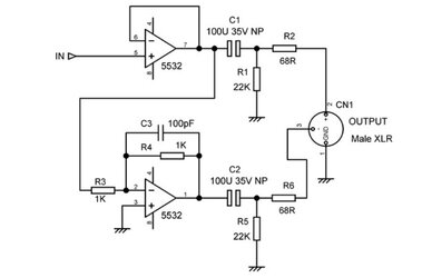

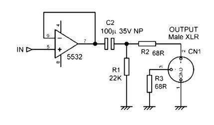

Ich habe bei meinem Interface die Spannung beim Ausgang gemessen.
Bei 1kHz +4 dBu auf 0 db
zwischen Schirm und cold messe ich 1,28 Volt
zwischen Schirm und hot messe ich 2 Volt
das habe ich auch bei anderen Ausgängen probiert.
Sollten nicht beide 1,28 Volt haben?
