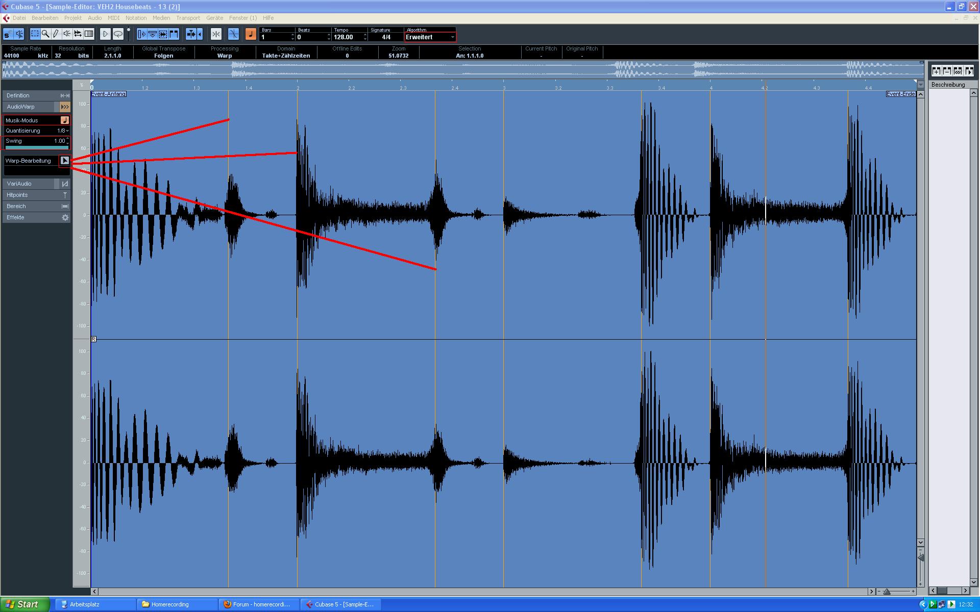

Mit Audiowarp geht es min. seit der Version 5 super-einfach...
PS. Da ich Version 4 übersprungen habe, weiß ich nicht, ob es da auch so einfach geht... ;)
