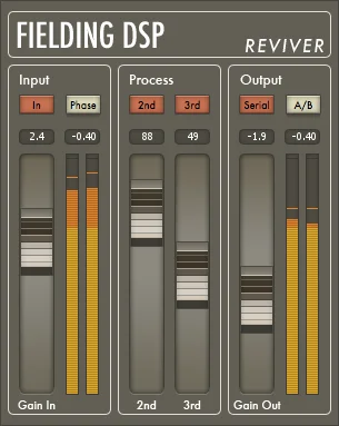

OK, dann einfach den hier zulegen und sich freuen:
