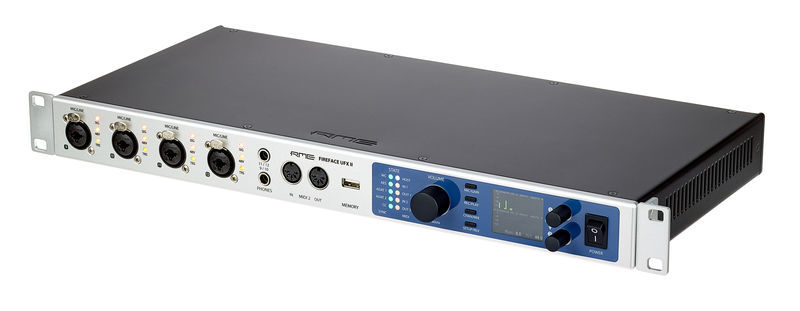

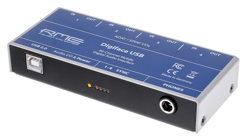

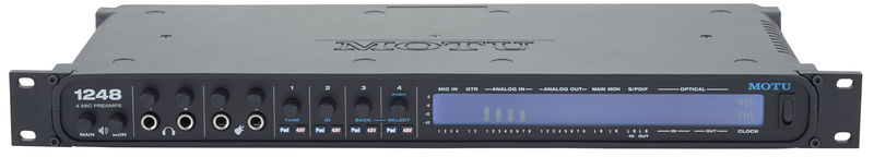

Eine günstige Alternative zu teuren Pults ist das hier:
https://www.thomann.de/de/rme_digiface_usb.htm?ref=search_rslt_rme_409723_0
oder ein USB-Interface:
https://www.thomann.de/de/motu_1248.htm
https://www.thomann.de/de/steinberg_ur824.htm
https://www.thomann.de/de/rme_fireface_ufx_ii.htm
hier kannst du deine Behringer mit anschliessen und kommst auf mindestens 20 Mic-Eingänge, bei UR824 sogar 24!
Die hier genannten Geräte lassen sich kaskadieren, sprich es laufen mehrere in einem System.
Die Motu Interfaces funktionieren auch unter Windows sehr gut.
