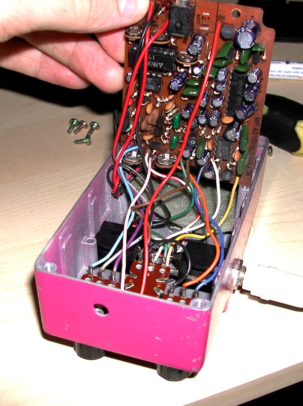

da muss ich doch auch gleich mein ad80 herzeigen - schade drum... bei ebay hat tatsächlich letztens irgendwer 300€ dafür geboten... freaks gibts.
dabei klingt der memory man um welten besser :D

so - ich hab wichtige news!
erstens hatte ich glaub ich geschrieben, dass die polarität wie bei heutigen boss geräten ist - dem ist nicht so, mein ad80 benötigt umgekehrte polarität wie z.b. die ehx geräte.
mein ad80 war defekt - der spannungsregulator ist abgeraucht (danke crisotop fürs herausfinden und reparieren!).
daraufhin hab ich begonnen etwas nachzuforschen und habe festgestellt, dass die EHX netzteile NICHT für die ibanez sachen empfehlenswert sind.
das EHX 500mA 18V netzteil liefert ohne last 25,4V (!). unter last eines holier grails z.b. liefert es nur mehr 20V - unter last des ad80's aber noch immer 24V. auf dauer war das wohl der tod für den spannungsregulator.
also - empfehlenswert ist die spannung des netzteils zu messen, sowohl im leerlauf, als auch unter last!
