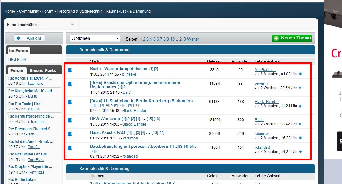

Daher empfehle ich dir mal die Stickys zu lesen und versuchen zu verstehen.
Das sind die ersten 6 Threads:
Damit du mal Einblick bekommst.
