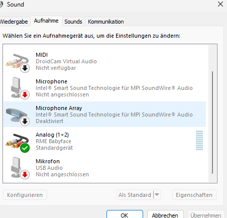

Ich versuche gerade via RME Babyface - Loopback funktion sound meiner DAW in OBS Studio reinzubekommen.
Leider ist nicht mal mehr mein ADAT Kanal in den Windows Geräten gelistet - das war er früher eigentlich...
Ich erinnere mich, dass ich es mal geschafft hatte, den Sound davon in OBS reinzuleiten. Aber weder Windows noch OBS zeigen mir das als Auswahlmöglichkeit für Input an.. In der Liste habe ich nur RME Babyface als Audioausgabe und die Eingänge 1+2 für Mikrofonaufnahme. Die Audioausgabe reicht aber bekanntlich nicht, da die DAW den Desktop Sound für sich in Beschlag nimmt.
OH, wie cool. Nachdem ich die WDM Devices mal auf 1, dann wieder auf 6 gestellt habe, und mein Babyface aus/eingesteckt, ist auf magische Weise wieder die komplette Liste an Devices aufgeploppt in Windows! Und dadurch auch wieder in OBS zur Verfügung.
Insofern hat mir das Video doch den richtigen Hinweis gegeben, da mal herumzufummeln an dem setting.
