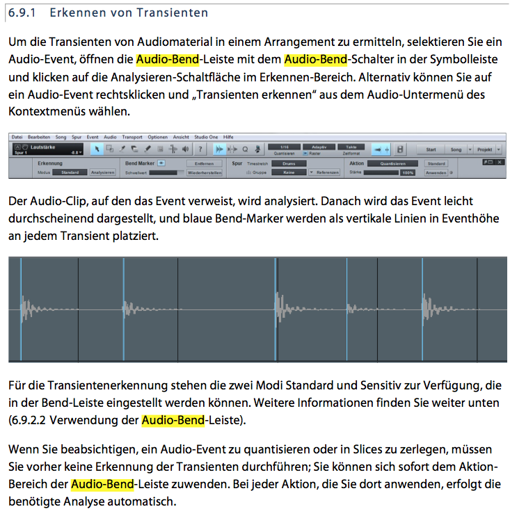

Finde den Sensibel-Knopf nicht, wie immer :) ?!
Finde den Sensibel-Knopf nicht, wie immer ?!
Wieso auch? Du bist im Q - Quantisierungsmodus, nicht im Audio-Bend Erkennungsmodus.:)

Danke Leute für super Screenshoots
