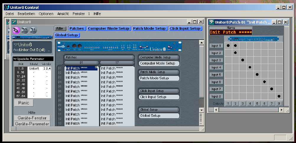

hi
ein midiinterface wäre hilfreich für so etwas.
zb 4 in 4 outs und auf jeden fall sollten die ein und ausgänge frei zum routen sein.
dann kannst du dir einstellen, welches gerät ein anderes oder mehrere steuert.
ebenso können durch das routing mehrere angeschlossene geräte auf eines zugreifen und dieses ansteuern.
LG
Petra
Nachtrag
in meinem fall greift input 1 auf output 1 und 2 zu.

hi
solch ene routingmöglichkeit wie auf dem screenshot musst du haben, falls du dich für ein midiinterface einscheidest.
möglicherweise dass billigsdorferinterfaces gerade in bzw outs hat.
dh., in 1 = out 1 usw
mit so einem ist dir nicht geholfen
LG
Petra
