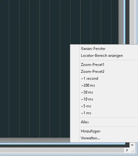

habe mir in cubase 2 zoomstufen (vertikal) unten rechts im menü gespeichert. nun will ich zwischen den beiden mit keycomands hin und her springen.leider kann ich sie unter tasterturbefehle-Zoom* nicht finden.da sind nur andere drin und zb. Zoom* preset1-5.
gibt es keine möglichkeit eigene zoomeinstellungen per shortcut aufzurufen und was bedeutet Zoom* preset1?wo kann man das defenieren?
im handbuch habe ich dazu nix brauchbares gefunden.

Dann musst du die bereits vorhandenen Presets löschen.
Das erste von dir erstellte ist dann Zoom*-Preset1.

a...ok. danke dir
