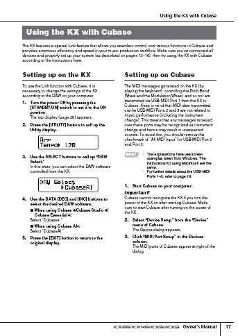

Wie bereist erwähnt kann ich zwischen dem Keyboard Yamaha kX-49 und [g=539]Cubase[/g] 5 keine verbindung herstellen.Bei der instalation habe ich mich an das handbuch gehalten und jeden schrit korrekt ausgeführt.
Im KX selbst habe habe ich als [g=17]Daw[/g] Select [g=539]Cubase[/g] ausgewählt. Kann es sein das es nur mit "[g=539]Cubase[/g] 4" funktioniert ? Oder habe ich etwas übersehen !?

ah ok,
da musste in [g=539]cubase[/g] bei den [g=32]midi[/g] einstellungen rein.
das steht dann yamaha kx 1-3
irgendeins musste da deaktivieren.
steht im handbuch:)
und evtl musste am keyboard im menü von controll zu [g=32]midi[/g] und controll oder ähnliches wechseln.
lg
Hihihi , habe es endlich hinbekommen :-) Unter Geräte Konfigurieren war beim Yamaha KX [g=32]Midi[/g]-Eingang und Ausgang Yamaha KX-1 eingestelt , habe es jetzt auf KX-2 und alles funzt . vielen dank .
