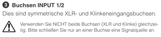

Nun zur Frage: Da die HS80M ja über 2 Line-Ins auf der Rückseite verfügen (Klinke+XLR), könnte ich den DDJ SX dann mittels XLR (am DDJ SX)-Klinke (am HS80M) verbinden.
Im Klartext, kann ich beiden Eingänge (XLR+Klinke) der Monitore mit verschiedenen Interfaces nutzen?

Ich würde eines der beiden Geräte zur Hauptsoundkarte machen - die Duet 2.
Und dann den MasterOut des DJ Dings mit den Inputs der Soundkarte verbinden, die ja wiederum jetzt schon an den Boxen hängt und diese auch steuert. Tut sie doch, oder?
Wenn nicht: Monitorcontroller dazwischenschalten wäre meine persönliche beste Lösung.
Ari
Ansonsten auch einfach mal die Bedienungsanleitung der HS-80 lesen. (wie immer. ;) )
