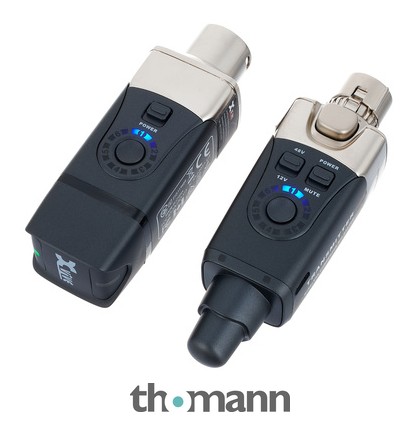

ich habe mir zum Testen ein günstiges Einsteiger-Funkmikrofon-System gekauft: das Xvive U3C, das sowohl mit Kondensator- als auch dynamischen Mikrofonen betrieben werden kann – obwohl der Hersteller aus wirtschaftlichen Gründen davon abrät. Die nicht abschaltbare 48V-Phantomspeisung soll laut Anleitung für dynamische Mikrofone problematisch sein. In der Praxis konnte ich hier aber keine negativen Auswirkungen feststellen.
Der Aufstecksender wirkt am Mikrofon weniger klobig, als ich es auf Bildern und in Videos erwartet hatte. In der Hand sieht und fühlt es sich durchaus in Ordnung an. Allerdings ist mir bei meinem Test mit dem Neumann KMS 105 und dem Shure SM57 sofort aufgefallen, dass sich der Sender nicht komplett einstecken und einrasten lässt. Das ist schade, denn obwohl er auch so fest genug sitzt, bleibt ein gewisses Risiko: Bei intensiver Performance könnte er sich lösen – und das wäre ärgerlich.
Am Sennheiser E815S hingegen rastet der Sender vollständig ein, vermutlich weil dessen XLR-Buchse tiefer sitzt.

XVive U3C Microphone Wireless System
XVive U3C Microphone Wireless System; Digitales Wireless Mikrofon-Transceiver System; zur Nutzung mit Kondensator Mikrophonen; integrierte Phantomspeisung (48V / 12V); arbeitet ohne Batterie oder Netzstrom; integrierter wieder-aufladbarer Lithium...

Erster Eindruck
Der Preis von 209 € und viele positive Reviews auf YouTube und Co. haben mich neugierig gemacht. Für diesen Betrag erhält man ein kompaktes, mobiles System, das sich per Plug-and-Play einfach bedienen lässt. Doch wie so oft: „Don’t believe the hype – teste selbst!“Der Aufstecksender wirkt am Mikrofon weniger klobig, als ich es auf Bildern und in Videos erwartet hatte. In der Hand sieht und fühlt es sich durchaus in Ordnung an. Allerdings ist mir bei meinem Test mit dem Neumann KMS 105 und dem Shure SM57 sofort aufgefallen, dass sich der Sender nicht komplett einstecken und einrasten lässt. Das ist schade, denn obwohl er auch so fest genug sitzt, bleibt ein gewisses Risiko: Bei intensiver Performance könnte er sich lösen – und das wäre ärgerlich.
Klang und Performance
Zwei Testberichte von Amazona.de und Bonedo.de liefern widersprüchliche Ergebnisse. Während Amazona sogar Messungen vorlegt, die belegen sollen, dass das Xvive U3C klanglich keinen Unterschied zur Kabelverbindung macht, bemängelt Bonedo beim Xvive U3 (dem ähnlichen Vorgängermodell) deutliche Rauschanteile und eine spürbare Latenz.Mein Eindruck bestätigt eher Bonedo:
- Rauschen: Im Vergleich zum Kabelbetrieb ist ein deutliches Grundrauschen wahrnehmbar.
- Latenz: Es gibt eine leichte Verzögerung, die sich als Schwebung bemerkbar macht – vor allem bei größerer Distanz.
- Klang: Der Sound des KMS 105 wirkt über Kabel minimal klarer und direkter, aber der Charakter des Mikrofons bleibt auch mit dem Xvive erhalten.
