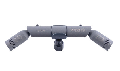

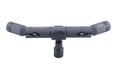

Danke für Euer Feedback! Rajmund, das ist eine Mid-Side Kombi mit Clips auf deinem Foto, richtig? Hast Du eine Nahaufnahme des Low-Profile XLR? Ich finde die Idee nicht schlecht, mag aber die Schoeps ORTF Schiene STC 4 schon sehr, weil sie so simpel ist (fast so simpel wie das MSTC). Da werden die Low-Profile XLR Stecker wohl nicht reinpassen oder?
Die STC-Schiene sieht so aus:
