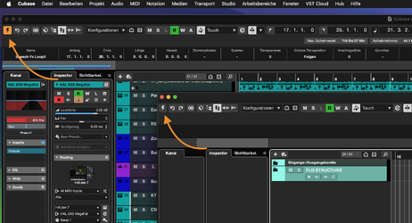

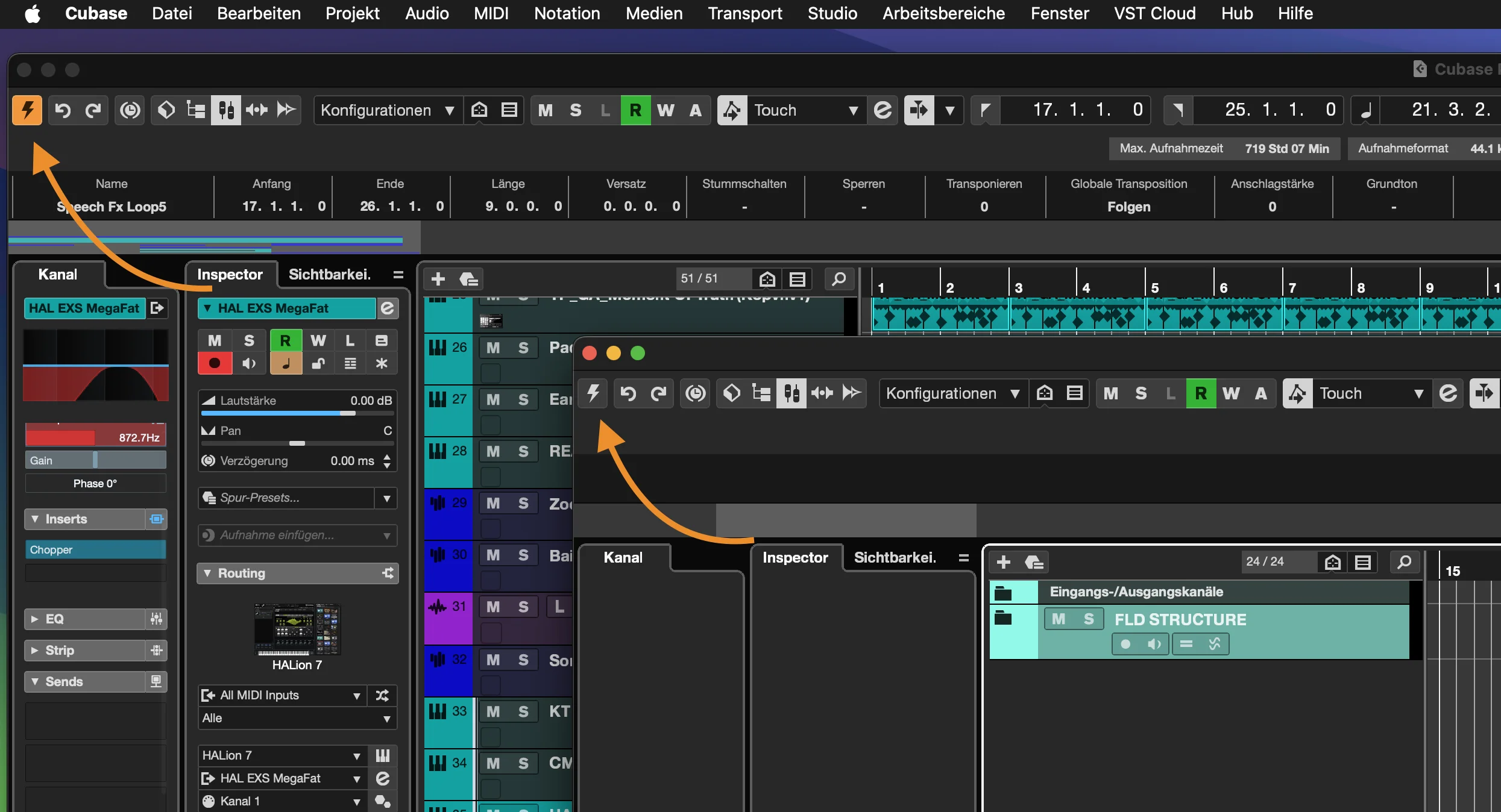

Du musst das Projekt momentan immer "aktiviert" haben über den Blitzbutton links oben (ist erst ab 2 geöffneter Projekte sichtbar):
In dem Beispiel ist das Projekt rechts unten aktiviert anstelle des Projektes links oben.

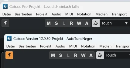

Der X-Button ist aber noch da:
Soll heissen du hast nen komplettes Programmfenster - ab zwei geöffneter Projekte hast Du eben 2 komplette Programmfenster.

Der Blitz erscheint nur, wenn Du mehrere Projekte geladen hast. Dann aktivierst Du mit dem Blitz jeweils ein Projekt (zumindest in der Pro-Version kannst Du mehrere Projekte gleichzeitig offen haben).
