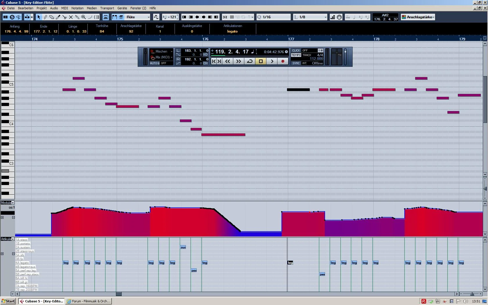

jeder hat seinen eigenen Workflow. Als ich VSL (Special Edition) neu hatte, habe ich anfangs auch das Internet nach Tutorien und Tipps abgegrast um vernünftig mit der Software arbeiten zu können (oder es zumindest zu versuchen ;) ).
Wenn ich sehe, dass manche Leute für jede Artikulation ein eigene Spur anlegen, noch dazu gemischt mit verschiedenen Libraries, weis ich für mich, das ich so nie arbeiten könnte. Respekt an die, die den Überblick behalten.
Cubase Nutzern kann ich nur empfehlen regen Gebrauch von VST Expressions zu machen und selbst welche zusammenzustellen. VSL liefert zwar einige mit, für meine Zwecke waren sie jedoch unbrauchbar.
In VIPro habe ich mir eigene Matrizen gebaut, die jede Artikulation beinhalten. Bei der SE ist das speichermässig nicht so kritisch. Mein Template braucht 2GB. Die Keyswitches für die X-Achse liegen ausserhalb des spielbaren Bereichs, da sie nur von den Expression Maps angesteuert werden. Y-Achse ist CC71 (warum gerade diesen Controller, weis ich nicht mehr, vermutlich, weil er frei war...). Modwheel steuert Velocity XFade, Anschlagdynamik wird nicht verwendet (ergibt für mich bei Streichern und Bläsern auch keinen Sinn, da man so während des Tons die Lautstärke nicht beeinflussen kann.).
Ich habe übrigens alle Artikulationen in der Expression Map auch als Artikulation angelegt. Die andere Möglichkeit wäre als Spielanweisung. Spielanweisung hat den Vorteil dass, wen einmal gesetzt, sie solange gilt bis sie aufgehoben wird (z.B. 1. Note Staccato -> alle folgenden Noten auch). Ich habe mich für Artikulation entschieden (hatte es erst anders), weil man über das Menü des Key-Editors drauf zugreifen kann.
Aber wie gesagt: Jeder hat seinen eigenen Workflow. Ich bin auch kein Profi und quäl' mich seit einem Vierteljahr am ersten "brauchbaren" Versuch ab.
Der Nutzen von den Dimension Collections / VEPro entzieht sich mir allerdings auch. Ich wüsste nicht, warum ich 8 Violinen separat ansprechen sollte.
Key Editor:

ber wenn ich Dich richtig verstanden habe, braucht jede Note einen "Expression-Marker". Eine Stimme in Echtzeit spielen wird wohl so von vorn herein unmöglich gemacht?
Jein.
Beim Einspielen hörst du dann die zuletzt verwendete Artikulation bzw. die erste Zelle der Matrix.
Ich benutze beim Einspielen halt das Modwheel um einen ungefähren Lautstärkenverlauf aufzuzeichnen. Da bleibst sowieso keine Hand mehr frei (mit Schweller ist mir zu wackelig). Die in der Expression-Map verwendeten "Steuerbefehle" (z.B: A-1 = staccato) können auch beim Einspielen nicht mehr "manuell" verwendet werden (zumindest bei Cubase 5). Hier liesse sich in VIPRo sicherlich ein Workaround basteln.
Um das händische Bearbeiten kommst du sowieso nicht herum:
Noten müssen teilweise verlängert werden (bei Legato z.B.) um das Abspielen des Release Samples zu vermeiden, aber nicht zu weit, sonst hört man ein Überlappung; manche Noten muss man vorziehen (bei den Strings z.B. habe ich einen Latenzausgleich von -50ms eingestellt); bei Pizzicato muss man dann wieder hinter die Zählzeit, ...
Für mich ist es (passende Idee vorausgesetzt) 20% Einspielen und 80% Einmalen.
