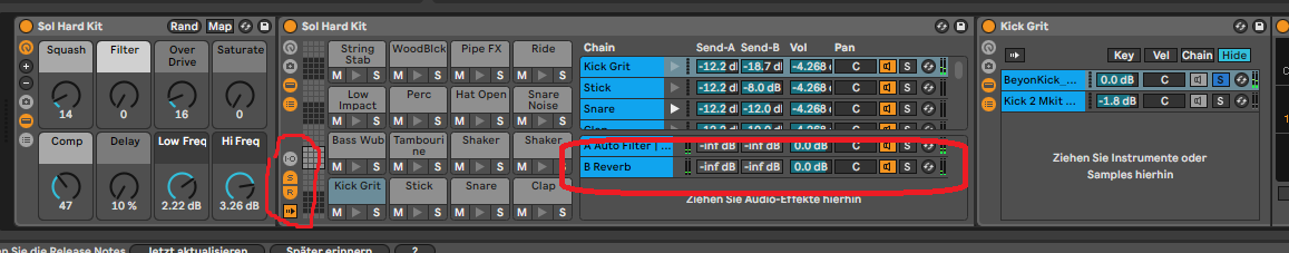

Hallo Forum,
ich hatte jetzt immer wieder das Problem, dass ich in einem Drum-Kit Reverb höre, diesen aber nicht finden kann, um ihn abzustellen. ZB bin ich gerade im Sol Hard Kit (live 11 suite), habe nur die Kick laufen und ne Menge Hall drauf, den ich gerne abstellen will. Weiß hier jemand wo ich in der Kette da was finden kann? Returnspuren sind alle aus.

Bitte sehr
Reaktionen: neu, Schlumpfpeter und RudeRudi
@viervierteljunk Gracias, das ist es und auch ne nachhaltige Info! Danke!!! :)
