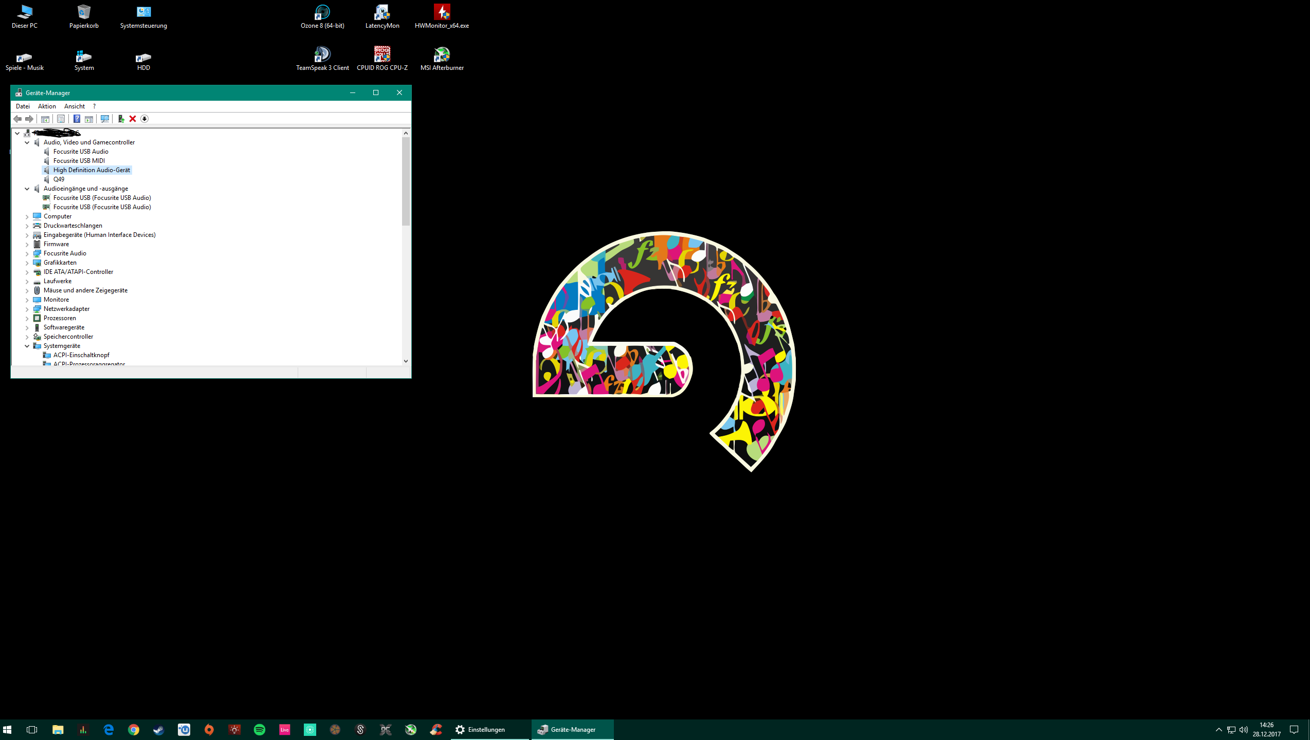

habe folgendes Problem mit meinem Scarlett 6i6:
Sporadisch wechselt Windows den Audiotreiber selbstständig.
Sprich: Nach einem Neustart des Computers wird Audio nicht mehr über das Scarlett ausgegeben, sondern
über einen anderen Audiotreiber (besitze einen Acer Monitor, der Lautsprecher intigriert hat, dessen Treiber hab ich natürlich deaktiviert, aber aus unerfindlichen Gründen aktiviert er sich wieder selbstständig).
Den Treiber hab ich schon etliche Male gelöscht, aber er installiert sich anscheinend selbstständig neu.
Hab Windows 10 so konfiguriert, dass über Windows Update keine Treiber geladen werden, deswegen ist das alles ein wenig merkwürdig.
Hab mal nen Screenshot angehängt und evtl. hilfreiche Infos eingeblendet (nur dafür den Treiber aktiviert)
show.php

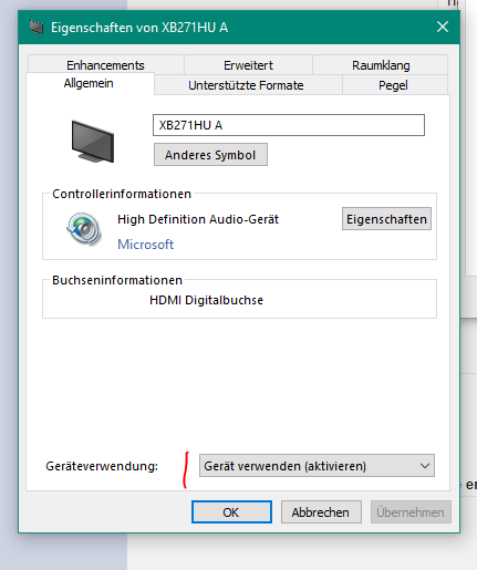

Das HD Audio Gerät ist dein Scarlett616 etc .
also zumindest der Eintrag dafür damit Windows damit arbeiten kann.
Ich weis nicht warum Windows da noch diesen zusätzlichen Eintrag macht.
Durch das Deaktivieren oder Deinstallieren kannst du das Problem nicht lösen da Windows
dann erst recht die Treiber wieder installieren möchte.
Du musst unter Wiedergabegeräte das Interface anklicken und dann auf "als Standard"
Seltsamerweise hat Windows auch hier ein Problem, je nach dem wie man es nimmt Windows diese Einstellung an oder eben nicht.
Es hilft oft das andere Gerät als Standard zu setzen und dann zu tauchen.
Ich würde das Scarlett als Standard setzen und das andere Gerät deaktivieren. Bei meinem Rechner (Win7) und Scarlett 2nd Gen funktioniert das auch so dauerhaft.

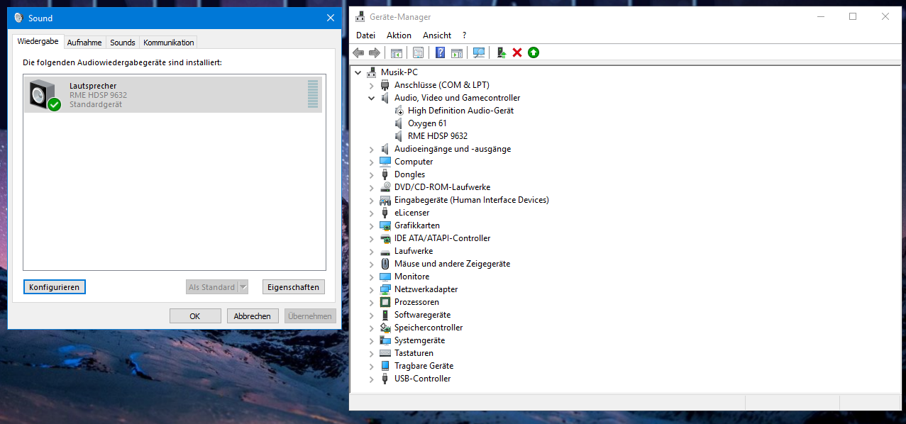

Bei mir ist das so, wenn ich HD Audio Gerät deinstalliere oder deaktiviere läuft mein primäres RME Interface nicht mehr!
Mit tauschen meine ich den Monitor erst mal als Standard Wiedergabegerät zu setzen, dann das Scarlett Interface,
danach sollte Windows sich das "merken" und nicht mehr automatisch zum Monitor wechseln,
außer du schaltest das Interface aus, dann springt Windows logischerweise zum nächst verfügbaren Gerät.
