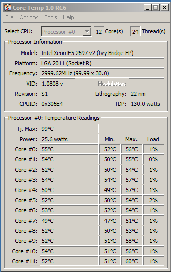

Temperatur:
Ist das Normal oder zu hoch?
ansonsten steht da noch "Frequency 2999,xx MHZ" also knapp 3ghz. Eigentlich
(da das tool bei NULLlast ausgeführt wurde) müsste da doch 3500mhz stehen oder ???

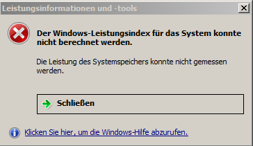

Windows eigener Leistungstest:
Das würde eigentlich vermuten lassen das ein Defekt am Arbeitsspeicher vorliegt oder?
"Windows-Speicherdiagnosetool" allerdings meint das der Speicher in Ordnung ist ?!?

Die Temperaturen sehen normal aus.
Warum gehst du nicht an die professionellen Jungs, die das System zusammen gestellt haben??? Wenn was nicht stimmt, ist das die erste Anlaufstelle!!
BTW: Turbomodus ist Schwachsinn, dein Rechner hat genug Power, um Wetterberechnungen für die nächsten Jahre zu machen. Da stimmt was anderes nicht, aber das müssen die wissen, bei denen du das gekauft hast.
Ich denke mal das ist bei Luftkühlung im Sommer bei diesem Prozessor ziemlich normal.
Arbeite mal mit deiner DAW während das Programm auf ist schau mal wie weit das hoch geht...möglichwerweise ist der Lüfter für den CPU-Kühler so eingestellt, dass er sowieso erst spät seine volle Drehzal erreicht...wegen "silent" und so ;)
Der Takt kann schwanken...da musst du dir keine Gedanken machen...so wie es aussieht ist ja jeder Kern mit irgendwas beschäftigt...wenig aber immerhin.

Aber möglicherweise deutet das darauf hin, dass bei dir treiberseitig ein Problem besteht.
Es wäre also gut wenn du ne TReibercd fürs MAinboard hast und mal die TReiber dort alle installierst und dann auch gleich updatest...vllt sind nur die Standardtreiber von Windows installiert worden für den CHipsatz , USB usw.
Das würde auch die generelle Leistungsschwäche erklären.
Ansonsten hat CHrisSpeed schon recht...für den Preis den du wahrscheinlich bezahlt hast, müsste da eigentlich einer zu dir nach Hause kommen und das richten ;) Je mehr drum und dran am Rechner desto empfindlicher wird das Teil...is leider so.
