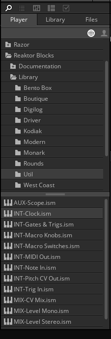

Das scheitert bei mir schon daran, dass ich die Clock nicht habe/finde. Egal, ob ich das unter library suche oder wie hier mit re Maustaste, alles das Gleiche.

Ich finde die Module in der linken Spalte unter Reaktor Blocks/Library/Util
