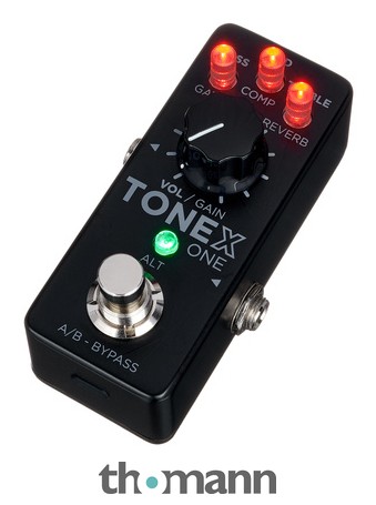

ja am besten wärs eine loadbox mit ir (two notes torpedo) dranhängen und von dort aus weiter in die pa.
aber das ist ein weiteres ding zum mitnehmen und nicht sonderlich günstig… da stellt sich die frage ob man nicht direkt sowas wie tonex one holt und den amp auch daheim lässt.

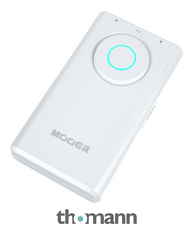

die bisher genannten Produkte SansAmp, two Notes Torpedooder ein hx Stomp sind mir leider zu teuer. Gibt es vielleicht etwas günstigeres in der Richtung?
zb. sowas
oder noch besser das:

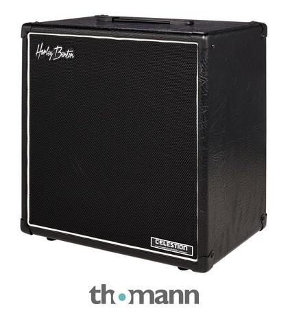

die 4x12er ist eher so das Ding. das passt auch nicht in jedes Auto. Daher wäre ja eine Möglichkeit darauf zu verzichten ohne ganz so große Klangeinbußen ja schick.
Was spricht denn gegen eine günstige 1x12 Box, die 50 Watt verträgt?
oder

hör dir doch mal den emulated ausgang an ob der dir klanglich zusagt. wenn ja reichts ja im endeffekt den günstigsten lastwiderstand zu kaufen den du finden kannst so als safety guard für den amp.
eine 1x12 box wär natürlich auch eine option die verschiedenen anwendungsbreiche abdecken würde.

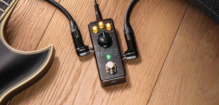

obwohl ich den hx stomp besitze,
habe ich mir letzte woche noch den tonex one bestellt...
wollte mir die gelegenheit nicht entgehen lassen, auch so einen mini-kemper zu spielen...
mit jampoints habe ich 170 euronen incl. versand bezahlt.
das video ist gut, auch wenn bernd am ende zugibt, dass er ein bisschen kohle dafür bekommen hat...
View: https://www.youtube.com/watch?v=mBnG0D4WgKE

Ich werde nächste Woche dazu kommen diesen Output mal auszuprobieren. Aber was ich bisher so an Soundbeispielen gehört habe, sagt mir nicht wirklich zu.
Denke für das was ich ausgeben möchte hole ich mir wahrscheinlich lieber ne günstige 1x12er box. Sieht vielleicht etwas komisch aus weil mein topteil etwas drüber ragt, aber es wird wohl das beste Ergebnis liefern.
Vielen Dank für die Tipps und Ratschläge
