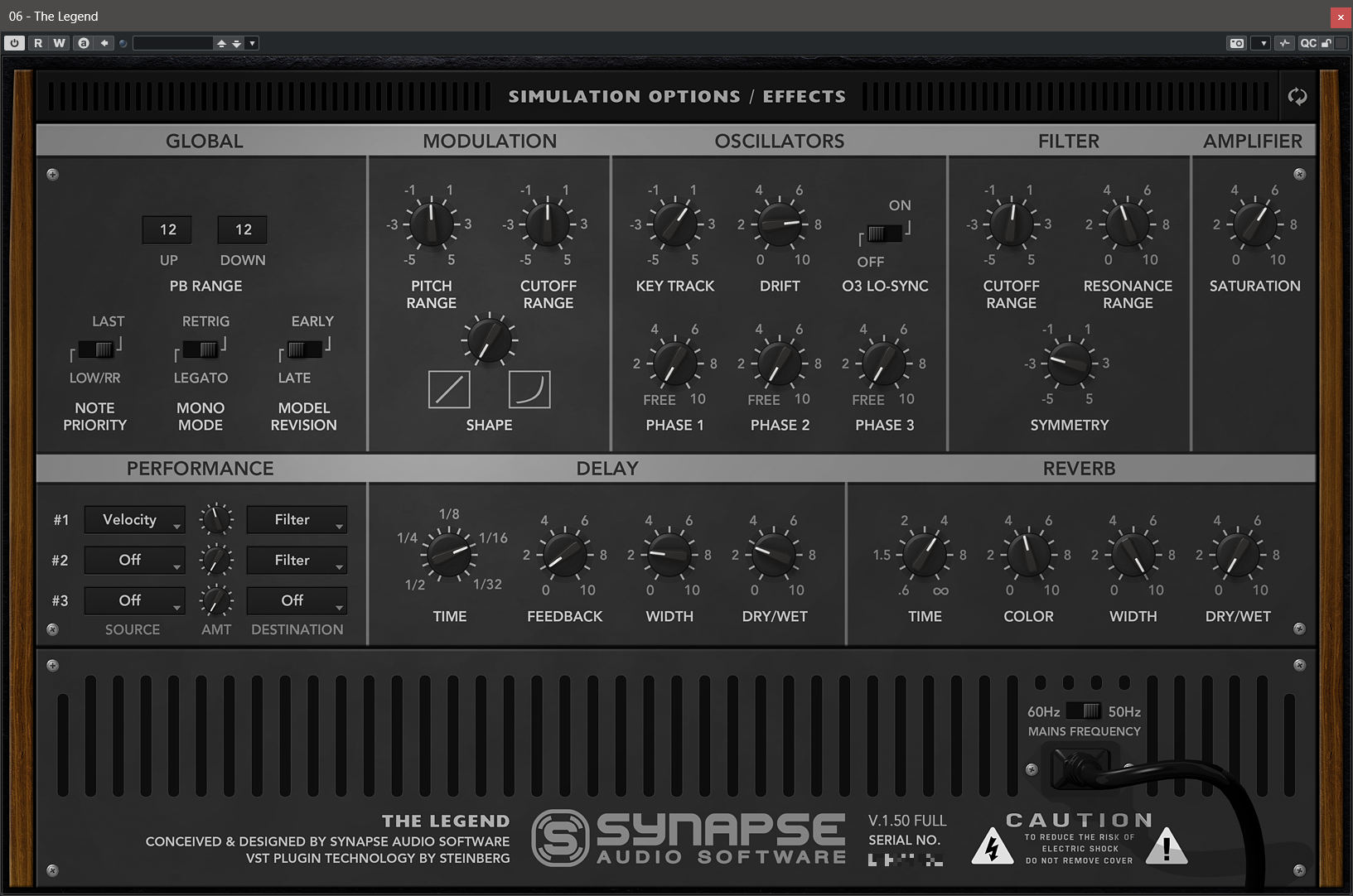

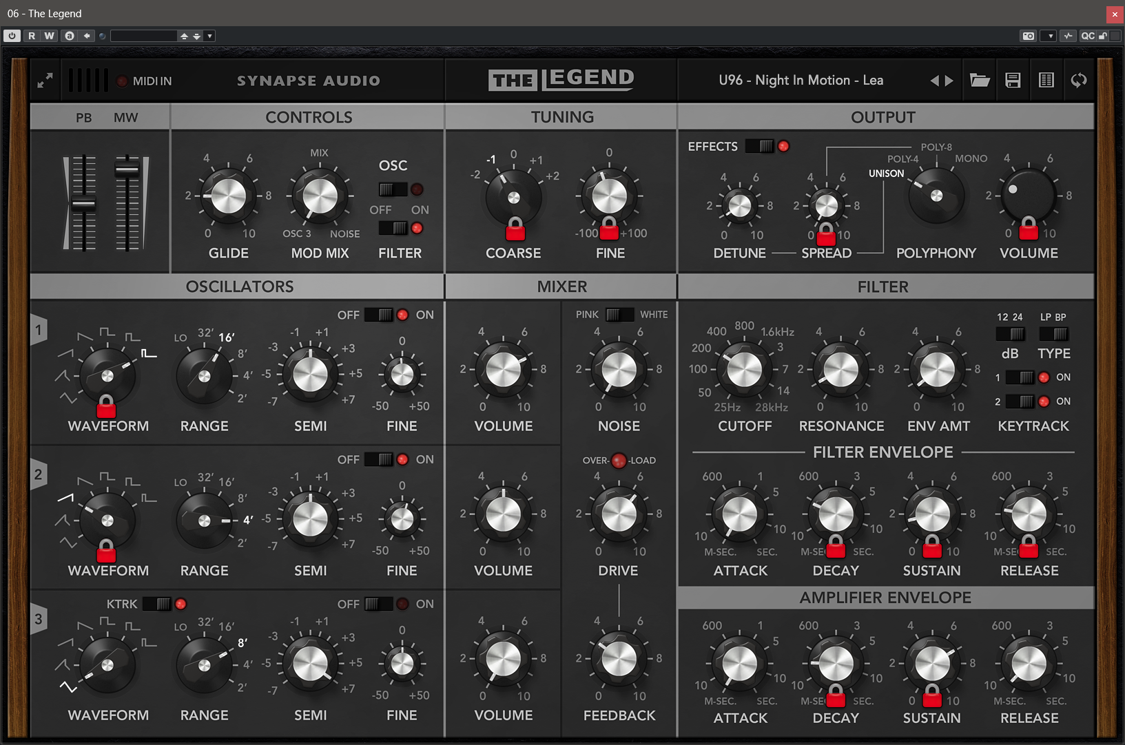

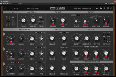

ich habe mich mal an diesem sehr prägnanten Lead-Sound aus "Night In Motion" von U96 versucht, was aber gar nicht so einfach ist. Wer kann mir den entscheidenden Hinweis geben, ihn so knackig zu machen wie im Original?

Hier sind die Einstellungen im Plugin zu sehen:

Klingt mir eher, als wäre da noch ein "Sync" Parameter aktiv.
Reaktionen: MartyK
Klanglich klingt es nach gesynctem VCO.
Das Panel auf dem Bild ist eher der Flow/Layout eines Mini-Moog und bietet auf der Oberfläche auch keinen Sync an...

Du hast den Sound doch ziemlich gut genailed. Noch'n Matching EQ drüber und dann ist es perfekt.
Dein Remake ist ne Ecke zu schnell - dadurch können die kurzen Noten nicht so gut atmen wie im Original.
Plus, die Hüllkurve sollte perkussiver sein, also Sustain niedrig einstellen und die richtige Decay Zeit durch probieren finden. Kannste auch mit nem Kompressor lösen aber ich glaube direkt am Synth ist einfacher.

Das Original klingt statisch, deins klingt "freilaufend", nach herkömmlichen Synth. Würdest du die Oszillatoren KeySyncen (feste Phase und Drift auf 0)), dann kommst du in die Richtung. Im Original kam das möglicherweise aus einem Sampler, oder Rompler.
Nope, hab mal versucht nachzuschrauben. Es ist wohl ehr wie @LM18 geschrieben hat, Hard Sync und (mMn) eine Lowpass/Hipass Kombination. Wenn ich was brauchbares fertig bekomme, dann lade ich es hier hoch. Ansonsten nicht.

Also einfach mal eine Note vom nachgebauten Sound in einen Sampler werfen und gucken wie es dann klingt.
