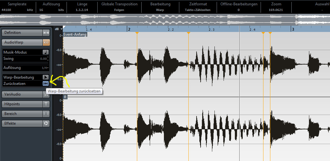

Die Warp-Info geschieht im Hintergrund. d.h. wenn du dieses File mehrfach (per Pool, drag/drop o.ä.) importierst, wirkt sich logischerweise die Warp-Bearbeitung auf alle Events im Arrange aus, welche sich auf eben dieses gewarpte Wav-File beziehen.
Warp Reset geht so am schnellsten, "Zurücksetzen" Button:
