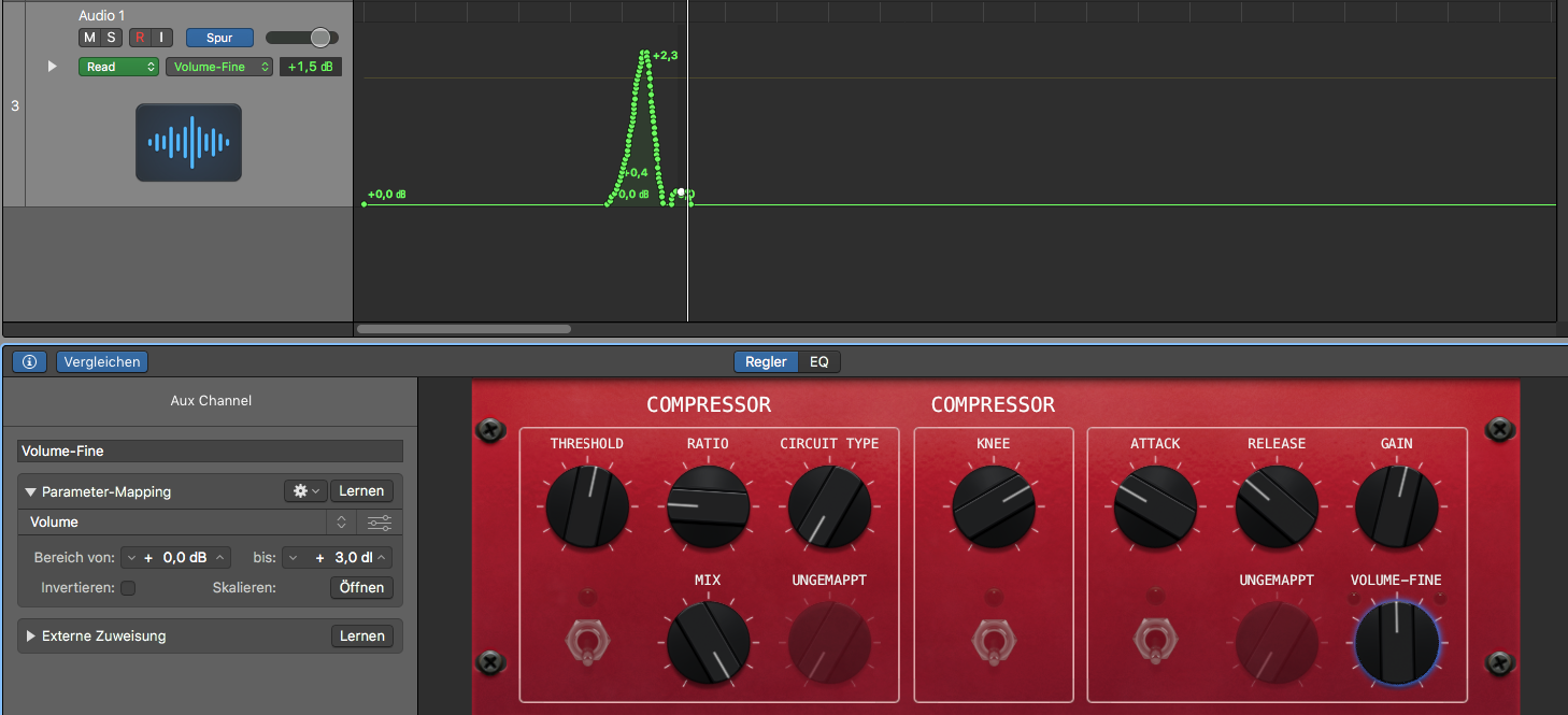

wenn man sieht, daß man den zu automatisierenden Gainbereich nicht mal einschränken kann,
In Logic geht das mit Hilfe der Smartcontrols. (sehr unterschätzt!)
Auf dem Bild siehst Du rechts unten den (blau umrandeten) Knob "Volume-Fine". Link siehst Du die Mapping-Einstellungen: wichtig ist "Bereich" (hier von 0 bis 3 dB)
Oben in der Spur wählst Du als Automationsparameter Smart-Controls-> Volume-Fine und hast für die 3 dB den ganzen Regelweg.
Auch interessant - mit einer Smart-Control kannst Du mehrere Parameter gleichzeitig bedienen. So könntest Du z.B. mehrere Bänder eines EQ gleichzeitig an/aus schalten. Oder zwei Bänder auf die gleiche Frequenz mit unterschiedlichem Gain - und mit einem Automatisierbaren Smart-Control wechselweise das eine Band an und gleichzeitig das andere aus. (Man kann den Mapping-Bereich invertieren)
Nett! Smart Control kenn ich gar nicht. Wobei ich mich frage, warum man das braucht, wenn es eine Fineregler gibt, das müsste doch dann "normal" automatisiert auch gehen. Aber ich kes mal nach ;)
