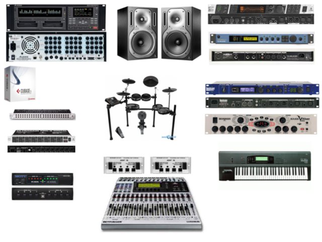

Hallo liebe Gemeinde,
Ich habe ein Bild zusammengestellt mit meinen Komponenten für mein Studio.
Gitarren, Bässe, Micros usw habe ich mal weggelassen.
Ich würde gerne wissen wie ich alles am sinnvolltsten verkabel und einstelle um eigene Musik
( vorwiegend Rock )aufzunehmen und hinterher bearbeiten zu können.
Würde mich sehr freuen wenn keine Kommentare kommen wie z.B. dieses oder jenes Gerät ist Schrott.
Die sind meine Mittel die mir zur Verfügung stehen.
Grüße guitarman
Hey Mr. Guitarman,
leider ist Dein Bild recht klein geraten, so dass ich einen Großteil der Geräte nicht erkenne.
Interessant wäre auch zu wissen, wie Du welche Geräte einsetzen willst. Soll z.B. nur mit dem Adat-Teil aufgenommen werden und dann per Festplatte nach Cubase transferiert werden?
Kurzum: Wie ist Deine Arbeitsmethode - hängst Du an der oder würdest Du Dich auch umstellen - welches Gerät verwendest Du wofür?
Btw. befindet sich ausser der Cubase-Verpackung noch irgendetwas in Deinem Besitz, was mit Computern zu tun hat? (Rechner, Audiointerface, wenn ja, welche Austattung?)

Hallo und danke für die schnelle Antwort
Ich mußte das Bild kleiner machen da ich es sonst nicht hochladen konnte
Also in Worten besitze ich:
Natürlich einen Rechner und 2 uca Audiointerfaces
Alesis HD24
Behringer DDX3216 mit 2 Adat Karten
Ultragain Pro Digital
Ultrapatch pro
DEQ 24/96
Motu mico lite
Lexicon MX300
TC-Helicon Voiceworks
Bass V-Amp
Korg 01W/FD
Alesis DM10 Studio Kit
Monitorboxen
Diverse Gitarren Bässe Amps
Studio Microfone
Dynamische Microfone
Die Musik wollte ich erst im Hd24 aufnehmen und dann per Router in den PC jagen
Puh..........
Ich hoffe das ich nichts vergessen habe
Das würde ich jetzt - im großen und ganzen so angehen:
Instrumente und Effekte soweit möglich direkt ans Pult. Damit im Studio einen guten "Wohlfühlsound" einrichten.
Aufnahme ins HD24 erfolgt ohne Effekte. (Wiedergabe der für Monitoring erforderlichen Spuren mit Effekten)
Transport der Spuren in den Rechner - dort Feinarbeit, Effektierung und Mix.
Das jetzt detaillierter zu planen wäre eine reine Frage von Handbüchern wälzen - dafür habe ich im Moment zuviel Kopfweh (Grippe).

Hallo guitarman,
Dein Pult hat analoge Channelinserts, damit wäre der Anschluß des TC Gesangsfakers möglich( ich nehme nicht an, daß Du diesen als send-effekt benutzen willst).
Als send verwendest Du die jeweiligen aux/effect-sends, was irgendwie logisch erschinen sollte, oder? Der einzige Unterschied zu einem festverdrahteten Pult ist, daß Du wohl die send-Ausgänge erst zuweisen must - siehe Bedienungsanleitung S.37/38.
