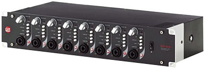

günstiger gehts nunmal nicht.
Der pr8e ist noch 30€ günstiger!
Na ok, lol,...immerhin fast 2 Kisten Bier...und vermutlich die einzige Variante das an die Marian zu bekommen...allerdings, symetrische Puts am Pro Audio und unsymetrische an der Marian...ganz doll...ey, im Ernst, das ist doch alles Bruch...;-)

Ok, werde mir wohl mal das "SM PRO AUDIO PR 8 E" näher anschauen. Falls es zu Komplikationen kommen sollte, kann ich das Teil ja immer noch zurück schicken. :)
