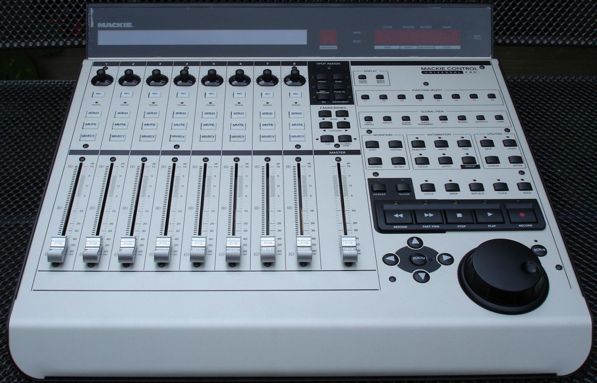

Ich mag mein komplettes Macke System immer noch sehr. Die Fader sind sehr weich und leise (Penny & Giles, was Besseres gibt es wahrscheinlich nicht) und unter Logic kann man die Parameterverteilung der Plugins auf dem C4 (das ist die Kiste mit den 32 Knöpfen) perfekt konfigurieren.
Es ist zwar Uralttechno9logie und immer noch recht teuer, aber super robust, und erlaubt (zumindest für mich) einen spitzen Workflow... :)
PS: Leise ist er auch, solange es keine Parameteränderungen gibt mit "Knick" also von einem Frame zu nächsten von 0 auf 100%...

Die Fader der S1 sind leider auch nicht besonders leise. Eher mäßige Qualität. Ich mag sie trotzdem sehr gerne wegen Eucon.
Oh, das überrascht mich jetzt zu hören. Ich dachte, auch weil die Kiste relativ neu auf dem Markt und so teuer ist, wären die Fader besonders leise. Schade!
Dann hat also tatsächlich der Mackie (aus 2007!) die leisesten Fader?
Dann wird es wohl ein gebrauchter Mackie CU Pro werden. In meiner Nähe wird gerade einer über eBay-Kleinanzeigen angeboten, da kann ich mir das Fadergeräusch vorher anhören.
Es ist doch hoffentlich nicht so, dass die Fader mit den Jahren lauter werden?
Zur Qualität der Markise gibt es noch ein paar Info:
1. In den frühen Mackies wurden Alps Fader verbaut. Diese waren auch schon gut aber die neueren Penny & Giles sind noch besser. (Ich habe mir sagen lassen, dass diese die besten Modtorfader sind, die überhaupt erhältlich sind) Das kann man sehen wenn ein kleines P&G iauf den Fader Caps steht
2. Es gibt allerdings ein Bauteil bei Macke, das Verschleiß hat: Das blaue Display. Über die Zeit verliert es den Kontrast und man kann es am Ende nicht mehr lesen (nach vielen Jahren Dauerbetrieb). Hier gibt es aber zwei gute Lösungen. Erstens gibt es für ca. 15 Euro die LED Bänder zum austauschen. Dazu muss man nur viele, viele Schrauben lösen und 2 Käbelchen löten (hat bei mir 30 min in Summe gedauert, oder man holt sich ein Ersatzdisplay. Hier gibt es eins, das bauartbedingt nicht altern kann. Das hat allerdings knapp 100 Euro gekostet. Aber seitdem ist es gestochen scharf blau auf schwarz :) Bei Interesse kann ich die Bestelldetails rauskramen.
Die Qualität der Mackie sind sonst über alle Zweifel. Da könnte man auch mal jemanden erschlagen.... :)
