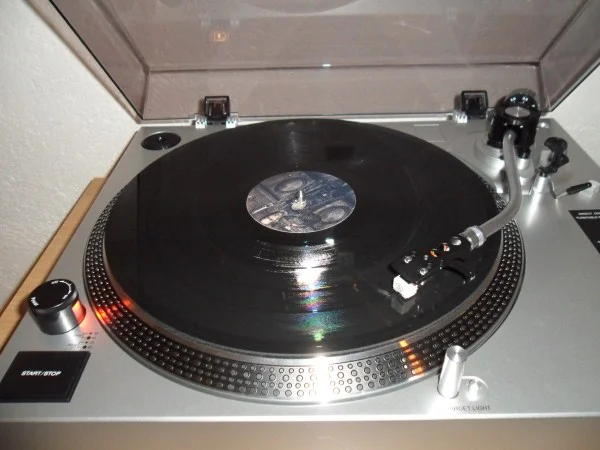

Der Dual DTJ 301 USB DJ-Plattenspieler hat ja gute Kritiken bei Amazon bekommen!
Ich habe dieses Prachtstück hier stehen und kann das Ding wirklich uneingeschränkt empfehlen !
Ein "direkt" angetriebener Dreher, Strobolampe versenkbar.
Hey, Mann das Ding solltest Du sehen wie das hier steht - Ohne Scheiß Hammer !
Ich dachte ich traue meinen Augen nicht als die dieses Teil hier bei uns im ansässigen im Toom (Da würde ich normalerweise niemals so etwas kaufen) für 115€ angeboten haben und ich Depp noch eine woche zuvor zum Promarkt eiern wollte für rund 30€ mehr. Den hatte ich mir schon lange ausgeguckt und permanent hatte das Teil Lieferprobleme.
Ich bin im nachgang wirklich froh mir nicht einen billig anmutenten "hässlichen" Sony oder Pioneer hier hingestellt zu haben - In diesem Preissegment versteht sich.
Liegt sogar meine eigene Scheibe als Vinylschnitt drauf :D

Laut deinem Screenshot sieht es so aus, als hätte der Arm eine Überwurfmutter
zum anschließen von anderen (professionelleren) Tonabnehmern.

ja, so sollte es aussehen.
aber das system da kann durchaus auch professionell sein.
die concorde systeme gibt es auch als sogenannte om versionen. was man
hier sieht ist quasie "nur" ein adapter. bzw systemträger.
