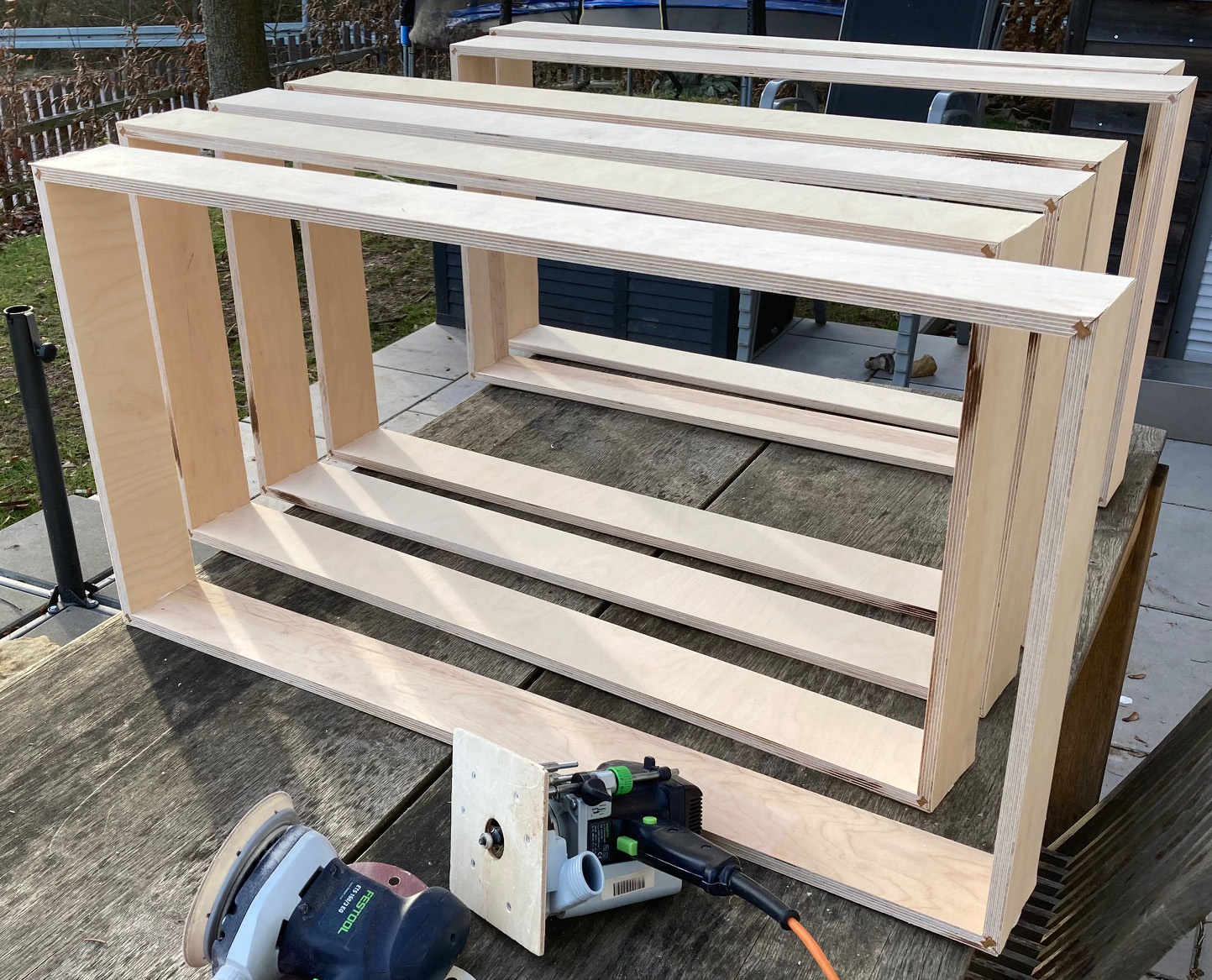

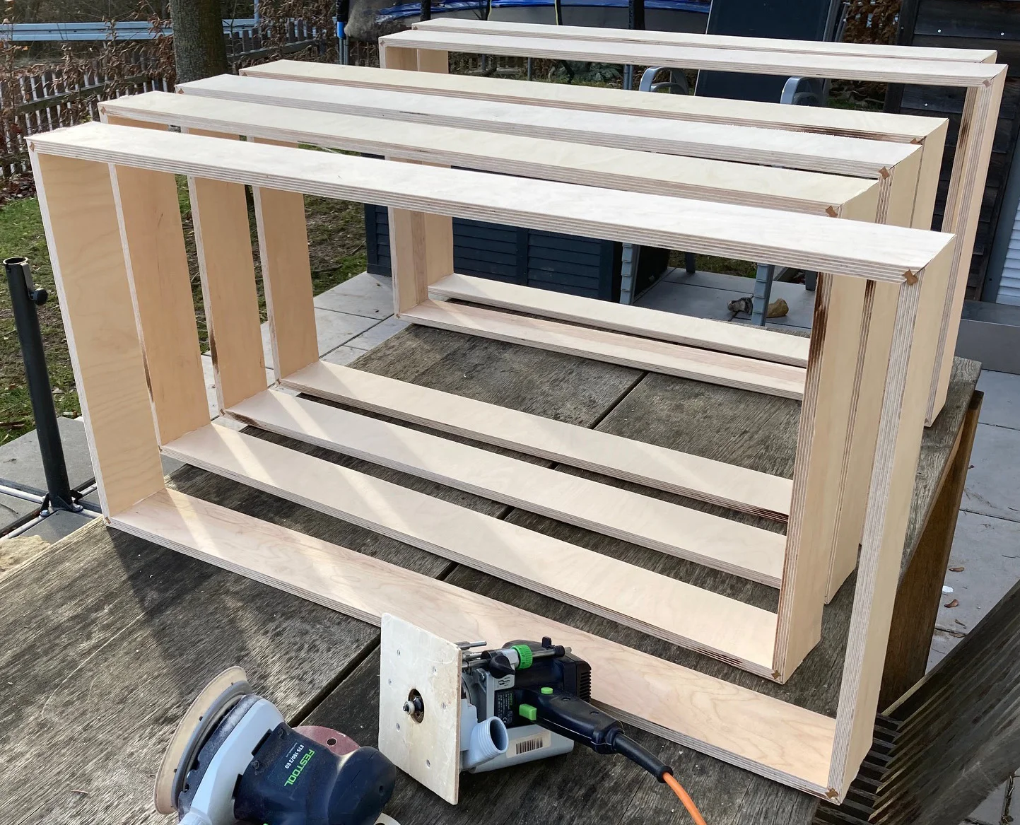

Selbstbau geht schon:
Reaktionen: Marcel_H, zoolander und Mit Senf
Ich geh davon aus, dass es aber nicht dein erstes Projekt war, oder?
Wie wird das Dämmmaterial in deiner Variante denn fixiert? Wegen Querbalken und so?
Bei DIY bin ich noch so der Ikea-Billy-Stellwand-Typ.
Mit Billy zu arbeiten ist ja eine sehr gute Lösung! Suche dir dazu Sachen im Internet! Auch auf Youtube!
Mein Dämmmaterial ist im Rahmen eingeklemmt, hält also so. Teilweise ist Basotec verarbeitet. Wenn man den Rahmen auf das Basotec- Maß fertigt und noch den Stoff rüberzieht, dann hält das.
Aber Holz ist u.a. auch mein Beruf.

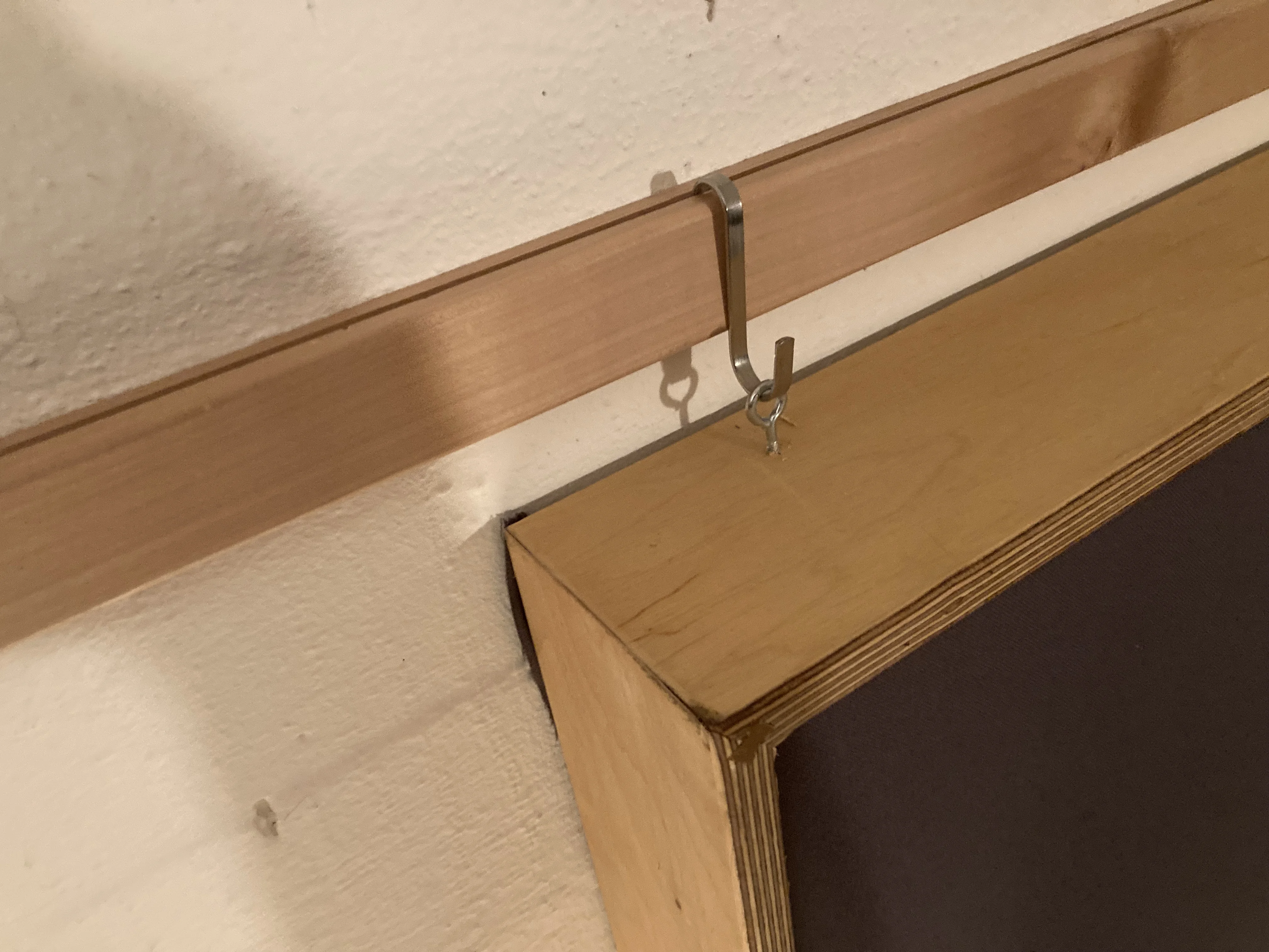

Bei mir hängen oder stehen die Absorber an der Wand:
Der Haken ist von Ikea. Die Leisten sind genutet. So hängen die Haken sicher und die Absorber sind durch die Leiste seitlich verschiebbar.
Wenn du Wände im Raum haben willst, einfach unten Hölzer quer anschrauben und Rollen vom Baumarkt ranmontieren!

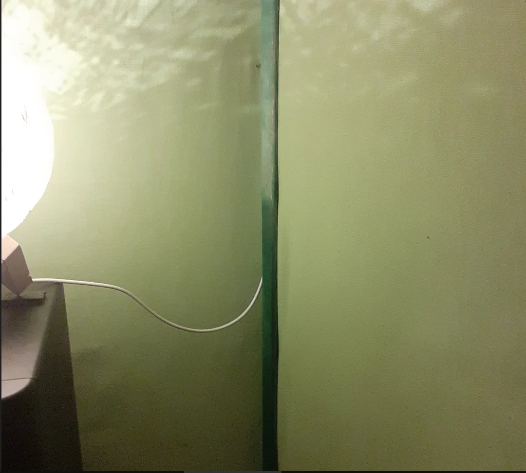

Meine aktuelle Konstruktion ist nicht so ästhetisch. Mit Scharnieren verbundene Holzrahmen, auf denen eine dicke Decke befestigt ist.
Der Unterschied ist aber schon jetzt deutlich hörbar.

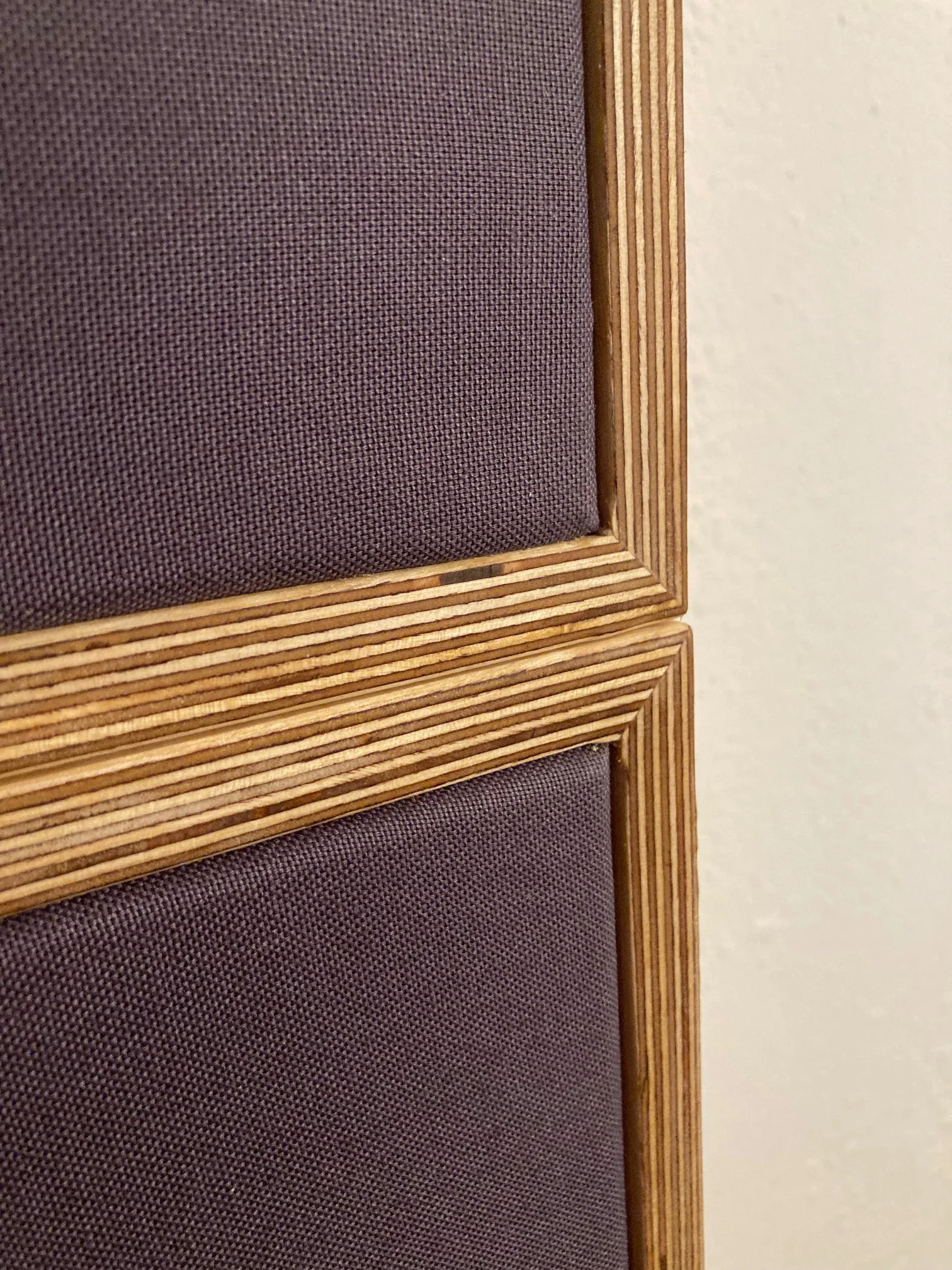

Darf ich Fragen wie du den Stoff auf der Innenseite befestigt hast, sodass der Holzrahmen außen ist?
Ich bin zwar nicht gemeint, aber ich hatte damals einfach eine Winkelleiste als Abschluss genommen.

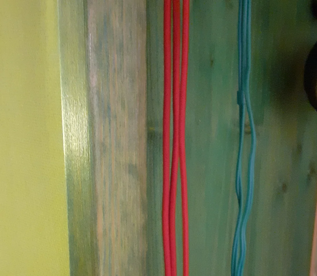

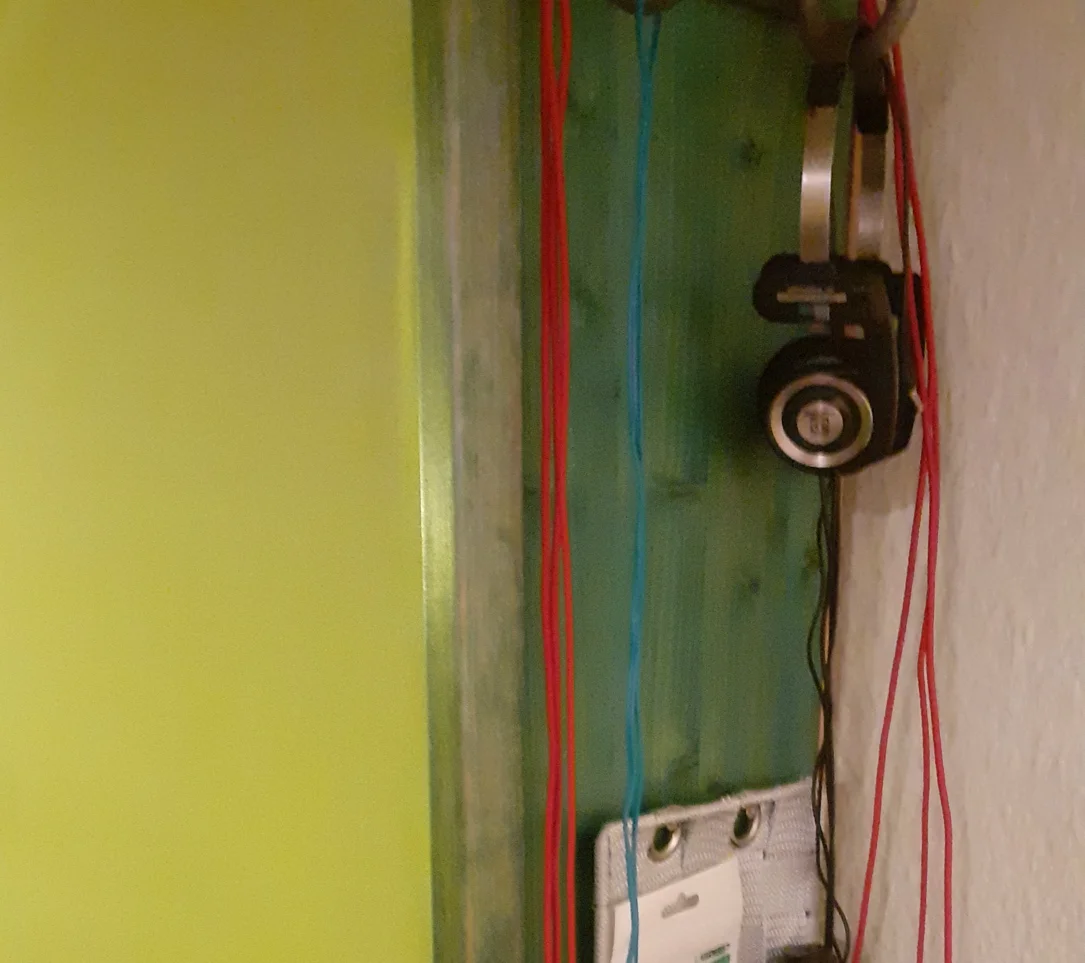

Den Stoff einfach stramm auf die Kante der Seitenteile getackert, Winkelleiste auf Gehrung geschnitten und mit Stiftnägeln befestigt. Hält schon seit Jahren.
Solche Winkelleisten bekommt man ja auch mit "Verzierung" und in verschiedenen Holzarten und Farben..
Die Seitenteile und die Leisten hatte ich grün gebeizt. Da hat sich natürlich über die Jahre schon die Beize verflüchtigt, zumindest an den Stellen wo ich die Kabel hängen habe. Da müsste ich wohl mal wieder nachbeizen.
Einer der Nachteile beim Beizen. Hatte mich aber damals gegen Lackieren entschieden, bzgl des Holzes und der Maserung.
Garnicht befestigt!
Basotect mit Stoff von hinten nach vorne geschoben. Bzw. Basotect nehmen, Stoff drüber legen und dann den Rahmen drauf drücken! Dadurch klemmt es nur!
Garnicht befestigt!
So einfach wie genial hehe
