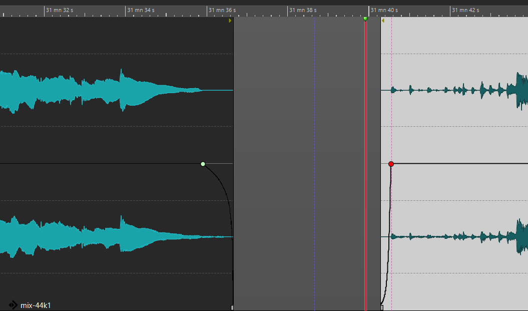

Hallo zusammen! Ich benutze schon seit einigen Versionen Wavelab u.a. zum Erstellen von Mix-Alben. Dazu verwende ich die Audiomontage. Mir ist schon in den letzten Versionen eine blaue, senkrechte Hilfslinie aufgefallen, siehe Screenshot.
Ich habe die Online-Hilfe bemüht, konnte aber leider nicht herausfinden, was es mit der Linie auf sich hat. Mir fällt nur auf, dass sie oft (aber nicht immer?) die Stelle im anzeigt, an der der nächste Titel anfangen müsste, um zum Takt des vorherigen zu passen. Was ja ziemlich hilfreich ist.
Weiß jemand, wie diese Linie heißt, damit ich mich da mal belesen kann?
Clips und Cue-Punkte​
Ein Cue-Punkt ist ein definierter Marker für eine Position in einem Clip. Er kann sich innerhalb des Clips oder außerhalb befinden. Cue-Punkte werden als punktierte senkrechte Linien dargestellt.
Danke für den Link, da les' ich mal nach:-)
