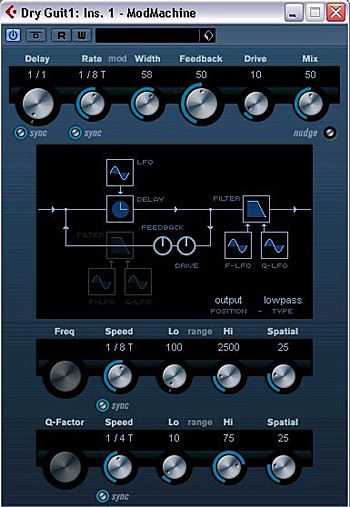

Einfach hinter dem Delay einen Filter packen und z.B. den Cutoff mit einem LFO beeinflußen. Die Modmachine macht beides in einem

Also ich hatte heute morgen mal probiert und kam schon in die grobe richtung, hatte einen kurzen Sound genommen, den dann mit einem 8tel punktierten Delay dahinter, und das dann gefiltert.
Hatte allerdings nicht gespeichert, das mehr so als anregung...
