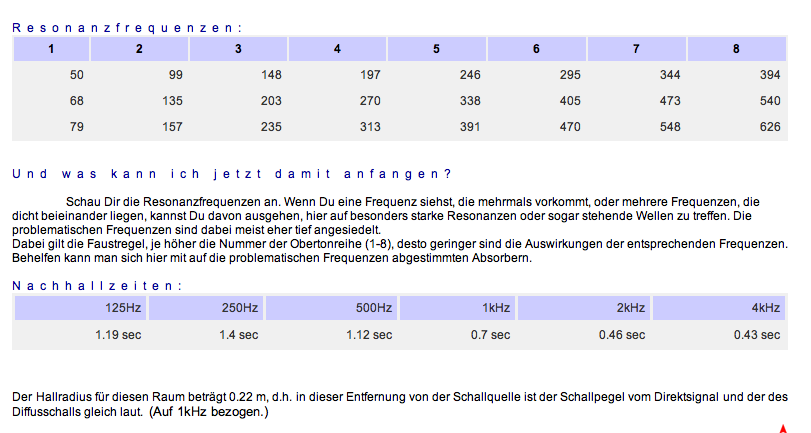

ich habe mal so einen online Rechner ausprobiert, doch was kann ich aus dieser Messung jetzt erkennen.
Habe schon gegoogelt, aber nicht wirkliche Antworten gefunden. Vielleicht könnt ihr mir ja helfen?!
Mfg techfreak

Du hast nicht gemessen, sondern in einen Onlinerechner deine Raumabmessungen und Materialien eingegeben, oder?
jop soll ja nur grob sein. es geht auch eher um das allgemeine Wissen über so eine Messung. ich hatte das vor einiger zeit schonmal von nem Profi ausmessen lassen und wollt jetzt mal aus Spaß und zu Verständnis sehn was der online Rechner sagt.
Also die Frequenzen scheinen ja in ordnung zu sein, aber die 1,4sec. bei 250 machen mir irwie Sorgen
mfg techfreak

...aber die 1,4sec. bei 250 machen mir irwie Sorgen...
N:
Zu Recht.
>>>Was sagt mir diese Messung?<<<
Da es keine Messung ist - nichts.
ok dann vertrau ich mal den Messungen, die ich vom profi hab machen lasse.
mfg techfreak
