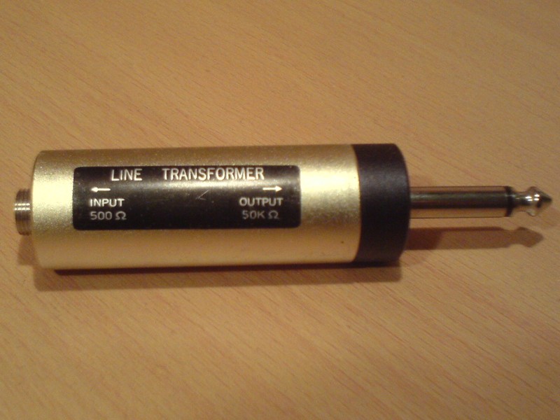

ich habe das im Bild gezeigte Teil in einer alten Kramskiste gefunden. Ich vermute das benutzt man um eine Gitarre direkt in´s Pult zu spielen. Stimmt das?
mfg

Würde vermuten eher andersrum, elektrische Gitarren und Bässe haben ja schon einen hochohmigen Ausgang. Von daher würde sich das eher anbieten um ein Line-Signal in einen Gitarren-/Bass-Amp zu schicken
Weder noch.
Das Ding ist fürn Micro an Line anzuschliessen.
Ne Gitarre braucht 500 kOhm bis 1MOhm.
Ein Line-Ausgang hätte gerne ca 50 kOhm auf der anderen Seite.
Einen Line-Ausgang, an den Input von dem Ding angeschlossen, bricht das Signal zusammen.
Wenn man mit Linepegel in einen Gitarrenamp will, braucht man einfach ein paar Widerstände oder ein Poti, um die Spannung runterzudrücken.
Macht man das nicht, und gibt die volle Pulle, übersteuert der Eingang des Gitarrenamps hoffnungslos.

danke für die Info.
Wenn man damit ein Mikro an einen Line-Eingang anschließt frage ich mich wie das Ding wohl mal den Weg zu mir gefunden hat???? Dafür habe ich eigentlich gar keine Verwendung. ;-)
