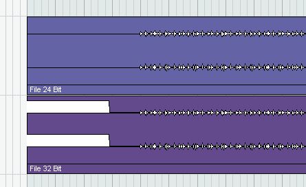

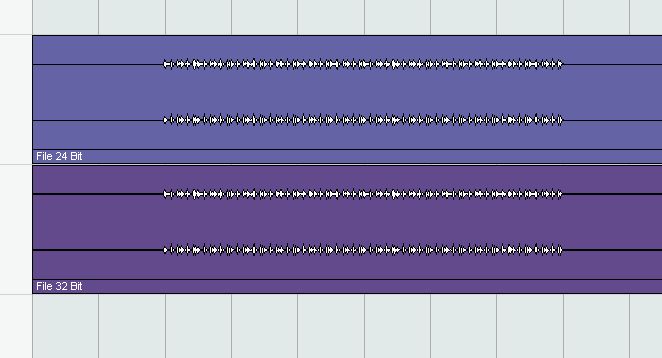

Hallo an alle!!
Hab ein Problem
Immer wenn ich Bounc´e habe ich °siehe grafik° so ein störgeräusch gehabt. Ich hab immer 32 Bit Gebounc´t jetzt habe ich probiert mit 24 Bit und kein störgeräusch mehr. Weiss einer womit das zu tun hat? Sonst alles klar mit soundkarte system usw.. Ich Arbeite mit Cubase 4.
Bei der anderen Grafik hab ich eine stelle normalisiert. Damit es Deutlicher ist. Und wie stark eigentlich der Störgeräusch ist Wenn manns normalisiert. Aber sonst bitte auf beiden files an die Stillen stellen achten.
Danke im voraus!

Wann genau tritt denn dieses Störgeräusch auf? Kannst du das näher beschreiben? Hört es sich wie ein "Presslufthammer für Arme" an?
Bei dem zweiten Foto kapiere ich die weiße Unterbrechung nicht. (beim 32-Bit-File)
Also die Weisse unterbrechung ist deshalb so, weil ich die stelle normalisiert habe, damit man siehst das da überhaupt ein störgeräusch ist. Deshalb eine kleine stelle normalisiert.

Hallo!
Also das ist einfach ein sample keine aufnahme.
Und ich bounce die spuren zum weitergeben meistens. Und da ist mir aufgefallen das es passiet nur wenn ich 32 bit bounce sonst alles bestens.
Und die zweite foto da hab ich nur eine stelle normalisiert. Wichtig das erste foto halt, man sieht beim ersten foto 24 bit file (da wo keine welenform ist) eine ganz normale strich. Und beim 32 bit file ein (da wo keine welenform ist) einen dickeren strich also pegel. Pc Soundkarte usw alles bestens soweit und system ok. Sonst würde es auch beim 24 bit machen oder?
Und das passiert egal bei allen audiofiles, wenn ich bounce auch bei syhts. Deshalb bounce ich 24 bit, ich meine es geht natürlich auch so. Aber da fragt man sich schon warum das passiert.
