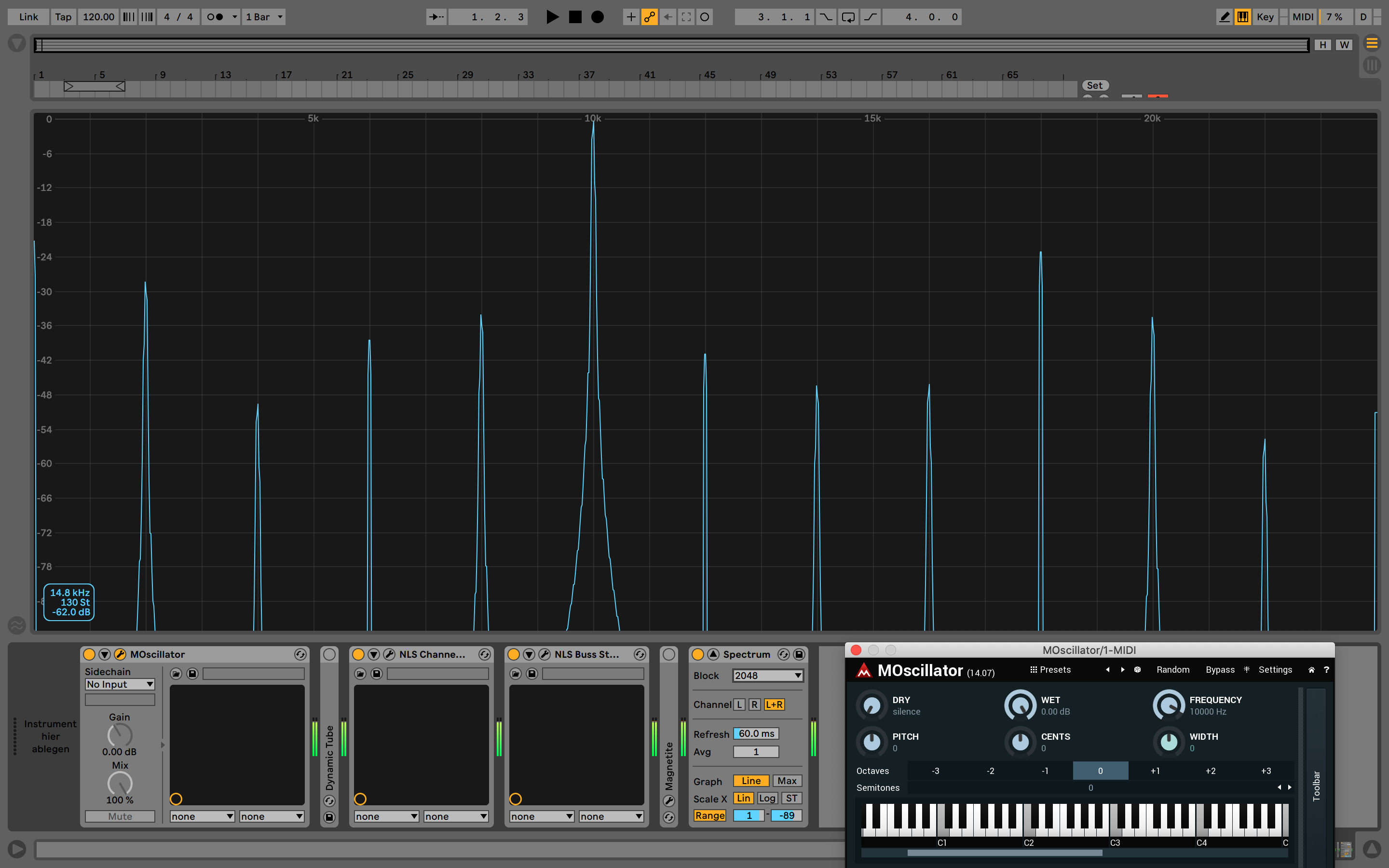

Jag einen reinen Sinus durchs Plugin und guck wie sich die Obertonstruktur verhaelt. Spiele immer höhere Sinustöne ab. Dann uckst dir das im Analyzer an. Hier wirds erklärt:
Viel zu kompliziert. Da nehm ich lieber Güllefurz auf der Summe und der Mix ist gerettet.
Evil, ich habe nur mal NLS Channel mit mittlerem und NLS Buss mit moderatem Drive in Spike drauf gelegt und das sieht nach viel Aliasing aus:

Evil, ich habe nur mal NLS Channel mit mittlerem und NLS Buss mit moderatem Drive in Spike drauf gelegt und das sieht nach viel Aliasing aus:Anhang anzeigen 84618
Diese Peaks ragen wie böse Stacheln aus dem Boden, nicht daß du dich da dran aufreibst! :)
