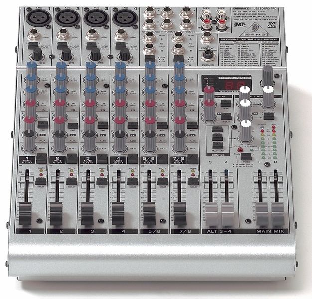

was braucht man um das mischpult an den pc anzuschließen?(Kabel?!?!)

Also so ein paar mehr Infos wären wirklich gut.
So wie du im Moment fragst, wäre die passende Antwort: Ja, du brauchst Kabel.
Was hast du denn genau damit vor?
- an dem kleinen Pult direkt mischen und nur die Summe in den PC?
- Jede Spur einzeln in den PC?
- Outboard anschließen?
- nix von alledem?
na du schliest die ouptuts an die inputs deiner soundkarte.
welche hast du denn?
lg
also mit aufnmehmen mehr weiß ich schon gar nicht mic hab ich mono anschluss klinkenanschluss
keine ahnung was ich für ne soundkarte hab
also @noisefloor ich will ne spur auf mein aufnahmeprogramm bringen

Hi
Mischpult Main Out ---> Verstärker & Boxen oder Aktivboxen
Ausgang Alt 1 + 2 jeweils eingang Soundkarte IN Links / Rechts
Ausgang Soundkarte Links - Rechts auf jeweils einen Kanalzug vom Mischpult.
Alles, was du aufnehmen willst, musst du auf diese Ausgänge routen, also
auf die Subgruppe.
Machst du das nicht, hörst du nur über die Main und der deine Soundkarte bekommt
kein Signal
Deine anderen Geräte oder instrumene auf jeweils einen Kanalzug vom Mischpult.
Zum Aufnehmen wie oben beschrieben
Welche Kabel mit den passended Steckern du brauchst, musst du selber wissen, da ich deine Geräte bzw das, was du anschliessen willst, nicht kenne, ebensowenig die Steckverbindungen deiner Soundkarte
