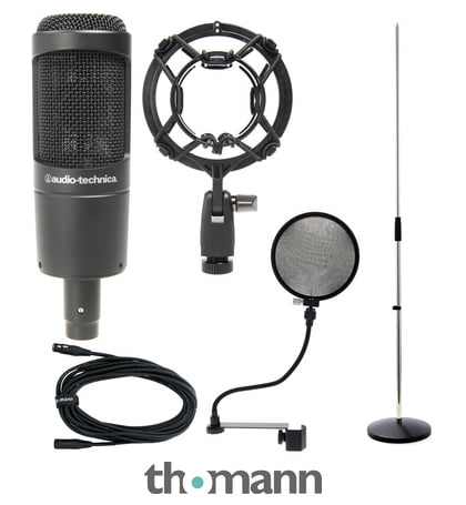

Dann würde ich mindestens noch ein Großmembran Kondensator Mikro für Gesang usw. mit in die Liste nehmen, am besten direkt in einem Bundle mit Pop-Filter, Stativ und Kabel.

- Neumann TLM 102 oder ev. das schon angesprochene AT 2035
