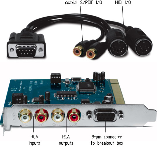

okee ich habe das jetzt mal ausprobiert... jetzt höre ich was... aber mit der soundkarte funkt das no ned so... habe auf der soundkarte 2 CHINCH mit der Bezeichung AUDIO... und vom gameport noch 2 einmal chinch mit IN der andre mit OUT... wie jetzt? habe mich mal durchgestekct geht ned?
sicher das das cinchstecker sind? Was für ne Soundkarte hast du denn? Denn 1 cinch stecker für input kommt mir doch etwas sehr seltsam vor. Ist das nicht eher kleine Klinke? Also sowas:
mfg,
Mirko
Im [g=70]Sequencer[/g] muss auch Monitoring aktiviert sein!
Diese hier... und bei Output geh ich auf den Receiver
ah die audiophile hatte ich auch mal. Das geht ohne weiteres. Da brauchst du allerdings ein Adapterkabel wie dieses hier (also 2x 6,3 mm Klinke auf 2 x Cinch)
Damit kannst du die beiden verbinden (Output Blofeld -> Input Audiophile) und das sollte ohne Probleme funktionieren. Solche Kabel gibts bei jedem Elektro-Händler umme Ecke, falls grad kein Musikalienhändler greifbar ist.
mfg,
Mirko
edyth: ABER: wirklich in den Audio-input (direkt an der Karte) gehen und nicht die Dinger vom Breakoutkabel benutzen. Das sind digitale Ein/Ausgänge, mit denen wird das nix ;)
