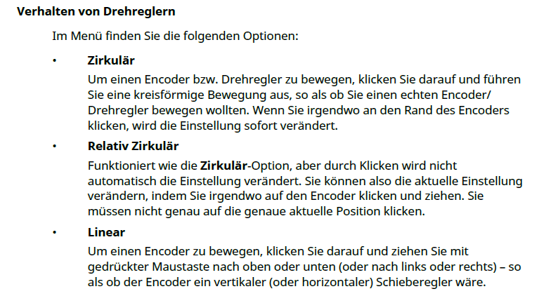

Sodale, unter Cubase läuft das unter Verhalten von Drehreglern:
Standardmäßig sollte in FLStudio linear eingestellt sein. Es muss irgendein Fehler sein. Ich könnte versuchen, ob das Verhalten mit VST2 gleich ist oder ob es sich hier anders verhält. Das wäre noch eine Möglichkeit.
