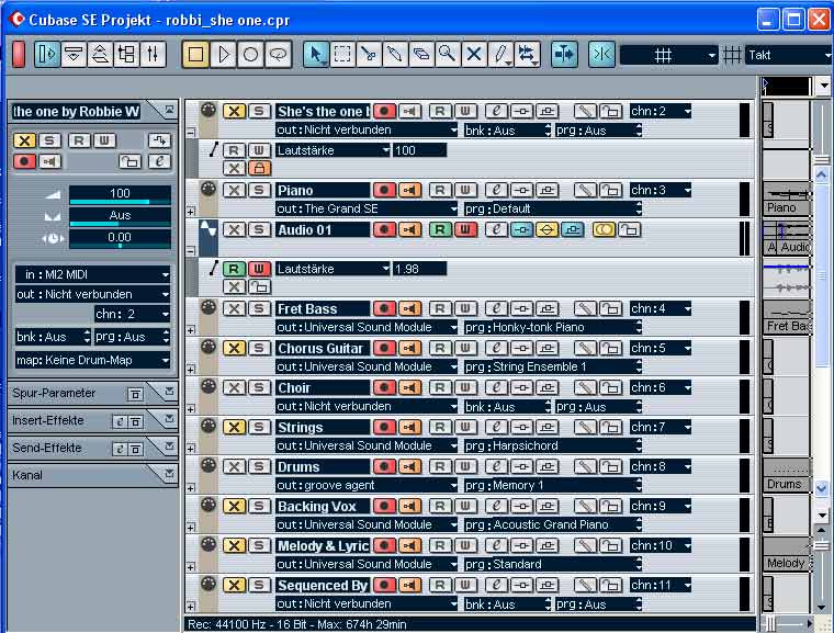

Dann werden alle [g=77]VST[/g] Instrumente gespielt. Der [g=32]Midi[/g] Kanal in Cubase und des Keyboard hat aber keinen Einfluss. Anbei ein screen. Ober habe ich das falsch verstanden?

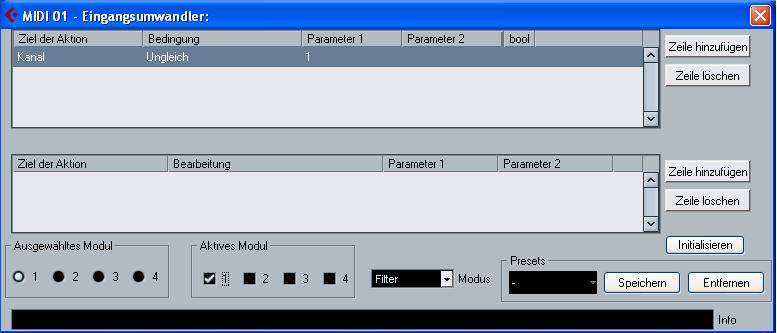

Für solche Fälle gibt es den Eingangsumwandler.
Der lässt sich so einstellen, dass nur Events mit dem
gewünschten [g=20]Midi-Kanal[/g] durchgelassen werden.
Den musst du dann für jeden Track aktivieren.

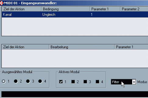

Anbei die "Eingangsumformer-Regel" für eine [g=32]MIDI[/g]-Spur, welche nur über [g=20]MIDI-Kanal[/g] 1 angesprochen werden soll.
Alle [g=32]MIDI[/g] Signale auf den Kanälen ungleich=1 werden dann ausgefiltert.
Wichtig: die Regel "[g=43]Filter[/g]" im Feld "Modus" einstellen - siehe Mauszeiger.
Das Umwandlermodul muß natürlich auch per Häkchen aktiviert sein (siehe Screenshot).
