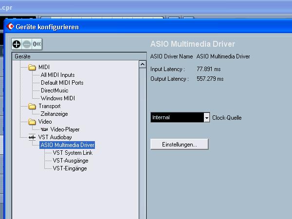

EDIT: juhu, läuft ;) ...allerdings hab ich jetzt ma ne richtig üble verzögerung drin...!? ich drück ne taste und ca na halbe sek später erst kommt der ton?
is mein pc zu langsam oder kanns an irgendwelchen einstellungen / treibern liegen?

die verzögerung kommt aber nur beim spielen mit dem keyboard, und das is ja über USB angeschlossen... (soundkarte is ne m-audio delta 44)
ich hab grade mal ausprobiert die noten mitm stift einzuzeichnen und dann läuft alles 100prozentig... aber einspielen macht halt doch mehr spaß als malen nach zahlen ;) wo könnte also der hund noch begraben liegen?
Dann geh in die Gerätesteuerung und stell dort unter [g=32]Midi[/g] die Systemzeit ein.
Also das Häcken anmachen !
wo und wie stell ich das denn ein? das hier wird mir angezeit (siehe anhang), da lag ich mit der halben [g=342]sekunde[/g] ja sogar garnichmal so falsch ;)
Wie wäre es den mal mit den richtigen [g=12]Asio[/g] treiber für deine Delta 44 auswählst !
Und ich hatte geschrieben das man unter dem Mide bereich die Systemzeit Kästen findet !
1000 dank! funzt einwandfrei
