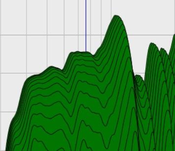

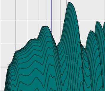

Hey Leute,
Das ist ziemlich doof... Zwar hat die Verwendung des VPRs insgesamt minimal etwas gebracht, aber dies lässt sich auf das CIB zurückführen.
Mithilfe des vollen Körpereinsatzes habe ich die Platte gedämpft... und es änderte sich nichts im Vergleich zur ungedämpften Messung.
Hmmm... hier mal die Files:
Ausgangszustand
Mit VPR
Mit VPR gedämpft, reine CIB Wirkung.
Die Maße des VPRs sind:
2000mm*1000mm*1mm Stahlblech
Das CIB hat eine Dicke von 12 cm.
Das Stahlblech ist auf die weiche Seite geklebt... könnte es eventuell daran liegen?
Hab mal versucht vorne Noppenschaumstoff zu kleben...das hat aber nichts an der Situation geändert, obwohl die Platte mehr gedämpft war.
Bräuchte echt eure Hilfe.

gerne: der Pegel der Resonanz bei rund 100Hz ist um 2dB gesunken und (wichtiger) der Pegel der Senke bei 90Hz ist um 3dB größer, somit ist der Sprung zwischen 90 und 100Hz um 5dB kleiner = sehr gut!
Auch ist allgemein die Decay-Zeit kürzer, sogar bis 70Hz ... denke nicht dass mit lediglich 12cm CIB dies erreicht werden kann.
LG

Mich hat nur gestört, dass sich keine Änderung von Beispiel 2 zu Beispiel 3 ergeben hat, weshalb ich die Funktion des VPRs als nicht gegeben ansah.
Wenn er gerade funktioniert muss ich eben mit dem Ergebnis leben. 3db sind schließlich besser als nichts.
Den VPR an andere Stellen zu platzieren habe ich versucht, nur wurde er dadurch in dem Problembereich wirkungslos, da 105Hz vorallem in den hinteren Raumecken Probleme machte.
An anderen Stellen hat er die tiefen Moden leicht bedämpft (obwohl er mit seiner 1mm Dicke dafür nicht ausgelegt war.)
Auch hier stellt sich die Frage ob das nicht die Wirkung des CIB war.
